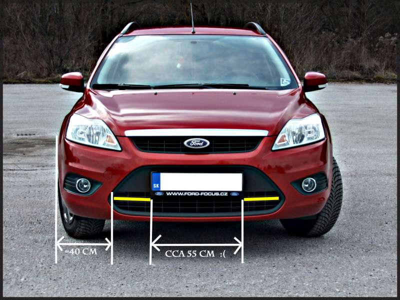

tak chlapi pre mna su momentálne DRL pasé. Tie čo som si vyhliadol su moc dllllheeee.. 20 centi
  som to trošku meral neska.. porušil by som predpis
