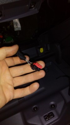

MaxSand
Příspěvky: 149
Registrován: 29.01.2012 16:31
Re: FoFo II, AUX a USB vstup
Příspěvek od MaxSand » 02.08.2016 18:52
Tak dneska jsem to vytáhl a mám to stejné jako na obrázku výše, tzn. AUX vývod tam zřejmě je, ale jde kabelem spolu s celým svazkem někde za přihrádku spolujezdce (zřejmě k pojistkám) a tam se ztrácí. Vytahl jsem všechny věci z přihrádky, ale nenašel žádný konektor :?
Edit: Tak jsem vyndal i prihrádku a ten kablík z bílého konektoru končí tímto konektorem. Někdo ví co s tím?
Ford Focus II - 1.6 85 kW, GHIA
Galerie : https://www.ford-focus.cz/forum/viewtopi ... 97&t=32898
