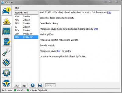

Ahojte.Pripletiem sa aj trosku do temy.Ja som si vsetko dorabal.PTC namontovane,vsetky kable potiahnute,aktivovane v GEM aj HEC a svina nekuri.GEM mam BB.Mam manualnu klimu,potiahol som kabel aj od neho na C103-14,ale aj ked je tam 12V tak na palubovke pise AUX H... OFF a nekuri.Ma niekto nejaky napad prosim?
Forscan mi vypisal toto: A ked som dal monitoring GEM tak aj ked bolo na C103-14 12V tak GEM nezaznamenal poziadavku na zapnutie PTC

Řekl bych že budeš mít chybu v zapojení.

Uz som to niekolkokrat kontroloval,malo by to byt spravne.Uz sa mi o tom aj snivalo
