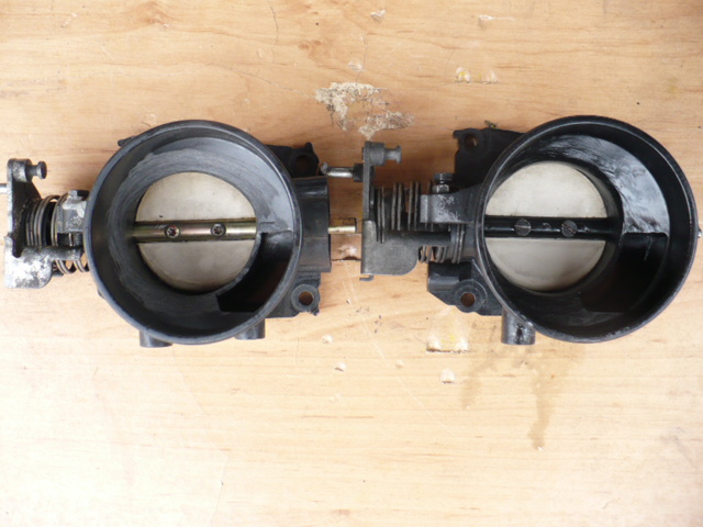

Zdravím Prosím o radu v tomto tématu se psalo odměny za rovnou klapku a odstranění takzvaného nádoru nejsem si jistý co je ten nádor Může mi někdo poradit.Diky
1.8 16V 85KW kombi
petulak
Příspěvky: 5663
Registrován: 06.02.2010 15:45
Re: Při řazení neklesají otáčky
Příspěvek od petulak » 11.02.2017 08:40
tady, je částečně " odbroušený"

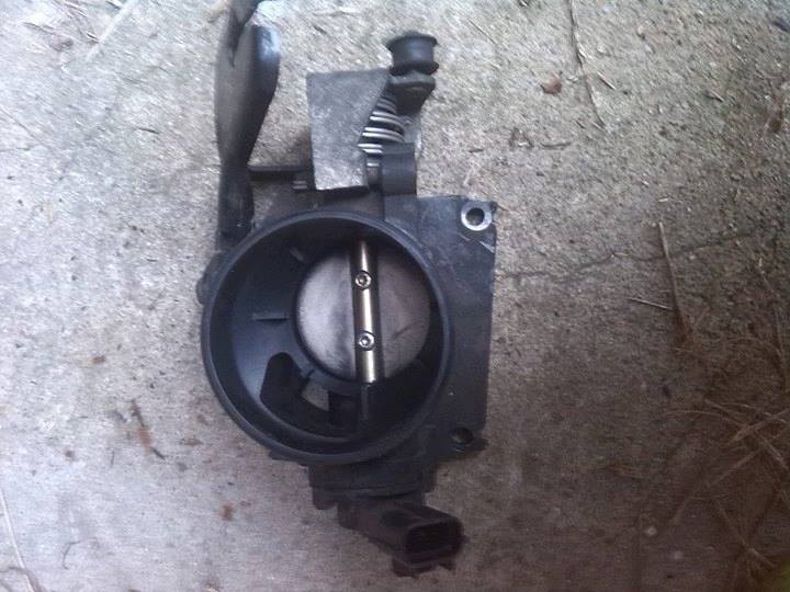

petulak
Příspěvky: 5663
Příspěvek od petulak » 11.02.2017 08:45
:arrow:
tady, ne.
Pavrat
Příspěvky: 5
Registrován: 10.02.2017 07:41
Příspěvek od Pavrat » 11.02.2017 10:29
Díky moc a obrousit je mám jen v případě že budu dávat rovnou klapku a zaslepovat kanálek nebo i s jenom otočenou.Jo a průměr rovné má být 56 nebo víc a zbrousit do elipsy.
1.8 16V 85KW kombi
petulak
Příspěvky: 5663
Příspěvek od petulak » 11.02.2017 12:05
ubrousit můžeš i orig klapkou.

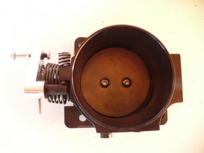

průměr, je 56mm, rovnou klapku taky 56mm. do KULATA.
Já, mám tutu. 65mm

Tak jsem pustil do úprav klapky, vyrobil rovnou klapku,zaslepil kanálek epoxidem a následně provrtal na průměr 5 mm (reakce na plyn je super), odpojil odvětrávání klikové skříně od sání za klapkou a připojol k Air boxu, zasepil otvory v sání po přepojení odvětrání kl. Ještě jsem na volnoběžném ventylu sundal tu záslepku od šroubku ve ventylu a přitáhl ho jak se tady psalo ale asi sem to neměl dělat. Protože pak motor nedržel volnoběh a hned po startu zdechl. Koupil sem druhý ventyl a dle instrukcí od vyrobce se po odpojení baterie musí nový ventyl adaptovat a má se po startu nechat motor běžet bez přidání plynu až do zahřátí motoru. Až se sepne ventylátor chlazení. Akorát že po absovování této adaptace motoru na volnoběh kolísají otáčky 650/760 pravidelně ale při zvíšení otáček klapkou už jsou pravidelné a 2x sem kontroloval možnou netěsnost v sání i trubek a nic jsem nenašel...?! Ten volnoběh je jak Tatra 815 :D doslova..

Ta klapka 65mm má o proti 56mm nějakou výhodu? A z čeho je vyrábíte , myslím tloušťku. Já jsem tedy zatím klapku jen otočil a jsem spokojen myslíte že se mi vrátí problém-nepadani otáček?
