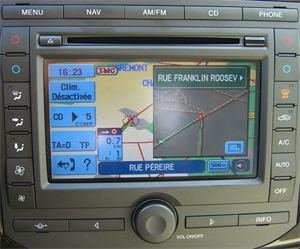

Čau, prosím o radu. Mám navigaci typu Denso a chtěl bych do ní nahrát českou mapu, musim mít udělaný nějaký flash, nebo bude fungovat i pálené dvd ?
- Přílohy
- Mám tenhle typ navigace
- demsss.jpg (19.47 KiB) Zobrazeno 2006 x

palene dvd ti pojde bez problemov, otazka vsak je ake stare mas auto, ci nebudes nahodou potrebovat update, aby mohli bezat nove mapy....
btw odkazy na update ako aj mapy su na prvej stranke tohto vlakna.

Měl bych to mít OK, jsem totiž nováček
... Podle toho, co jsem zde vyčet, jsem pochopil, že může na tuto navigaci fungovat také mapa pro Toyotu. Vypálil jsem tedy image na DVD-R 4,7 GB v programu ImgBurn rychlostí 2x a navigace mi toto dvd nebere. Možná to bude tím updatem no. Proto bych se chtěl zeptat, jakým způsobem mám vypálit ten update.

no, skus to vypalit na DVD+R a zmenit booktype na DVD-ROM
minuska sa mu moc nechce čítať ale keď už budeš mať vypalovanie v malíčku tak ti to aj mínusko zožerie
- to sa týka máp
update treba vypálit na mínusko a neprepínat na dvd-rom
