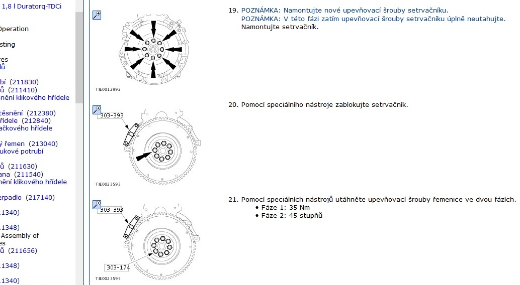

Zdravím přátelé,
O víkend budu měnit spojkovou sadu a dvouhmotu... Může mi nějaká dobrá duše poradit utahovací moment na setrvačník? Předem mockrát děkuji :) hledal jsem a hledal ale asi špatně :D :D :D :D

Normální moment :nixw: ani moc ani málo. Stejný jako, když utahuješ poloosu, kuláč, řemenici...neboj se toho normální závit. Vem v potaz přůměr šroubu a je.

Číselně nepomohu, ale co jsem četl, tak to je u různých setrvačníků kolem 30 Nm a 90° k tomu.

Nevím co máš za motor, pro můj motor je to takto

Příspěvek od Majky88 » 23.02.2018 14:16
Jee tak to je super taky mam 1.8TDCi tohle je uplne peckovy. Dekuji
A zitra se na to vrhnu :-) diky kluci
