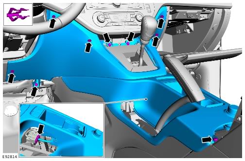

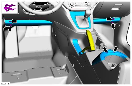

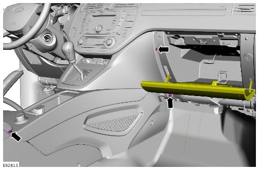

Mala ukážka ako odstrojiť interier CMAX 2008 alias Kuga.
http://www.kugaownersclub.co.uk/forum/r ... l?KW=bt+vc
Interier CMAX-u sa musi pracne a kompletka rozobrať, ale našťastie tam bola kabeláž už nachystaná.
