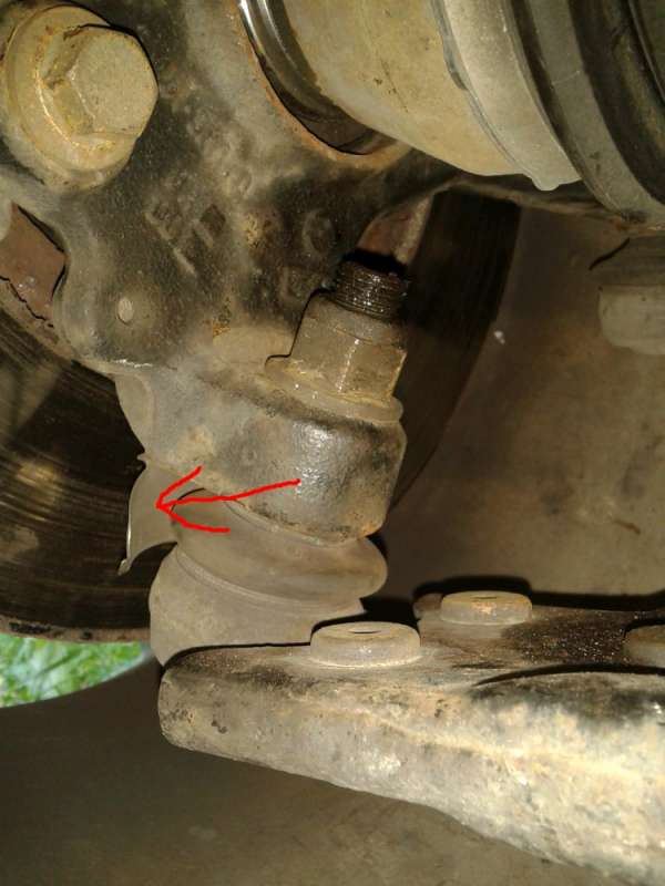

Takže po té, co jsem si myslel že už mám klid s pazvukama po výměně ložiska se to zase ozvalo. Tentokrát už jen při zatáčení doleva a při couvání. Tak už mi to nedalo, vlezl jsem pod auto a problém vyřešil. Jak se v tom automekánik hrabal, tak zřejmě pohnul s krycím plíškem silentbloku, nebo co to je a ten škrkal o brzdový kotouč. Taková blbost a jak to člověka otráví, než to vyřeší :mrgreen:

Dobrej poznatek :palec_nahoru: . Může se hodit. :perfect: Dík za info :bravo22: .
