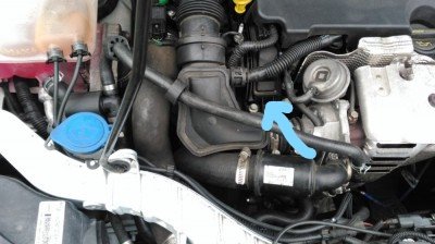

ahoj.chcem sa opytat.na tretom obrazku hore nad dvoma srubami je plastovy kryt a tam mi daco unika a potom mam akoby olej pri tych srubach.vedel by si mi poradit co to moze byt.dikes

Bohužel nemám ani páru co myslíš. Ideál by bylo obrázek, zakroužkovat, aby bylo jasno. :nixw:

Já myslím, že mu jde o toto místo.
Re: FFIII předFL 1.0 EB 92kW - ZTRÁTA CHLADÍCÍ KAPALINY
Napsal: 26.08.2021 16:16
od pbjun
Prostě je to zmatlaný olejem no :D Holt řídkej olej s vysokou vzlínavostí + vysoký tlak oleje + vysoká teplota oleje u turba a trošku to sákne. Ale tomu se nedá ani říkat únik :D Prostě to vzlíná a drží na tom bordel, když se to umeje tak to bude zase rok dva jak nové...
