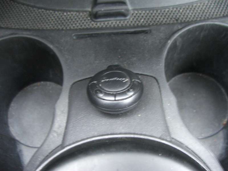

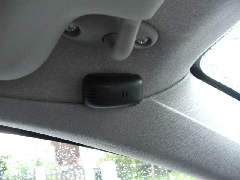

chmelko
- Příspěvky: 9134
Re: Ford rádio 6000CD
handsfree pozostava z modulu, ktory je schovany za radiom, mikrofonom a prijmacim kolečkom čo vidis na foto..
radio s nim nema nič spoločne, pretože ho ovlada ten modul a ak pracuješ s tel, alebo prijmaš hovor tak ti ho stiši a začne vyzvanat v repro.
nerpijmama hovor tlacitkom na radiu ale tlacitkom na tom kolečku kde si este mozes nastavovat hlasitost..telefon možeš mat premna za mna aj v taške, nepotrebujes ho.
milo ma prekvapila citlivost mikrofonu ,za jazdy može spolujazdec v poho komunikovat z volajucim
jo a cena, komplet som zohnal za 1300kc, ale redukcie na radio stali dalsiu 1000
