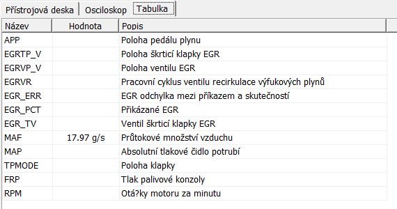

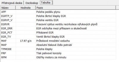

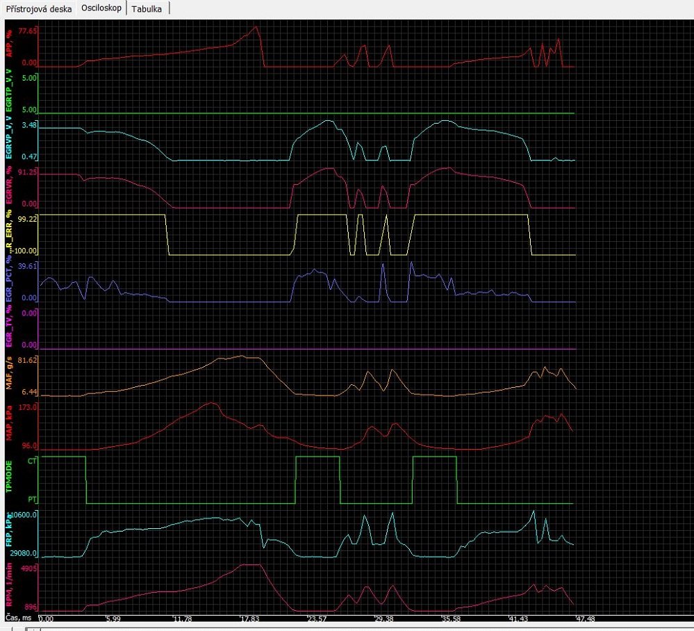

Auto (Galaxy 1.8 TDCi) do 2000 ot. V podstatě nejede. Diagnostika (Forscan) vyhodila jednou chybu P0489 spolu s kontrolkou motoru a od té doby nic. Zkontroloval a prostříkl jsem konektor, ale žádná změna. Obnovení hodnot EGR proběhne v pořádku, ale žádná změna chování. Po přepnutí klíčku do polohy II je slyšet od EGR pískání. Živá data vypadají takto. Nepozdává se mi druhý řádek. Má někdo zkušenost s podobnou závadou?
- oscaar
- Příspěvky: 875
- Bydliště: Zlín
Re: Výměna EGR ventilu
To dělá EGR i na mém Connectu 1.8 tdci a je OK

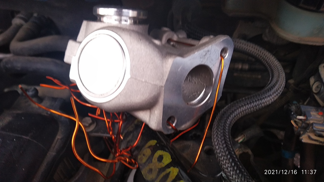

Tak zatial je to OK pracuje ako ma.Namontoval (zadrôtoval
)som ho len na skusku garaz nemam a vonku je zima
Dufam ze tato "odborna" montaz nezostane az do jari.
Naposledy upravil(a) dusanlulka dne 16.12.2021 14:08, celkem upraveno 1 x.

Wow,good job!to nejdůležitější máš v pořádku a to je to že funguje
u mě je to naopak
Já to také dělal včera venku..naštěstí nemrzne
