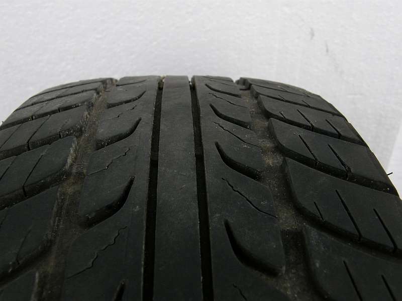

Nejen díky ložiskům může být hlučný podvozek. K tomuto poznání jsem došel po delším bádání proč je auto hlučné i na pěkné asfaltové silnici. Situaci jsem popisoval už tady, ale netušil jsem příčinu. Hučení je poměrně silné a opravdu se projevuje jako kovový zvuk rozpadajícího se ložiska! Po zvednutí auta a točení s koly bylo ale ticho a i v servisu mi potvrdili že ložiska jsou v pořádku. Při zevrubné kontrole pneumatik nebylo patrno že se s nimi něco děje.

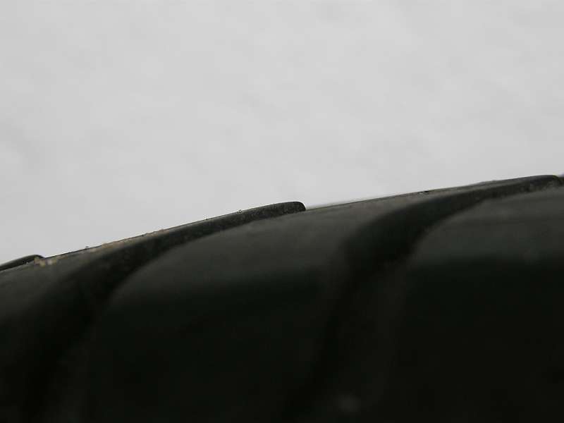

Sjíždějí se pravidelně, pravidelná kontrola tlaku, žádné přetěžování. Po přejetí prsty po vzorku jedním směrem je pneu hladká, při opačném směru cítím ostré hrany jednotlivých lamel. Připomínám že pouhým okem není nic vidět. Tak jsem si udělal fotku a tady je výsledek:
Ty zoubky na fotografii jsou tak do 1 mm, a ty právě způsobují ten hluk. Zajímavé je že je to jen na zadní nápravě a zubovité plošky jsou jen po obou krajích pneumatiky. Uprostřed kde lamely nejsou je pneumatika pěkně kulatá. Na netu o tomto problému toho moc není, ale něco jsem přece našel.(tady) Firma Continental tady doporučuje jako nápravu změnit směr otáčení pneumatik, což se mi u směrových pneu zdá podivné 8O 8O .
Píše se tu i o geometrii, konkrétně velké sbíhavosti. To bych si ale představoval že bude více sjetá vněší část pneu než vnitřní. Ptal jsem se i v pneuservisu a tam mi řekli že je to druhem konstrukce pneu a že některé jsou k pilovitému efektu náchylnější více a některé méně. Když to shrnu tak za to může: přetěžování, špatná geometrie, špatný tlak v pneu, tlumiče a náchylnost konstrukce pneumatiky. To je poměrně dost příčin a tak bych to tady rád prokonzultoval s vámi. :wink:
