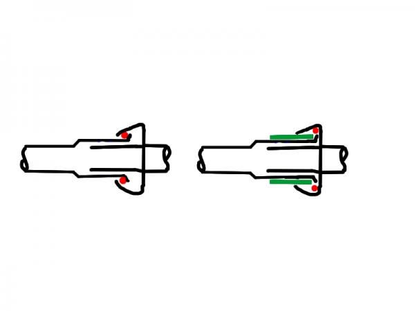

Dnes jsem byl s tou klimou a ten únik je přesně v tom spoji,ale borec na mě hned,že se musí vyměnit celá hadice plus ta nadržka a hned začal házet něco kolem 5 tis.Doma se to snažím rozpojit ,ale nejde to ani boha .Ten spoj drží jak zavařenej ,tak co s tím :?: Prosím o radu dík :cry:

Baggio píše:Dnes jsem byl s tou klimou a ten únik je přesně v tom spoji,ale borec na mě hned,že se musí vyměnit celá hadice plus ta nadržka a hned začal házet něco kolem 5 tis.Doma se to snažím rozpojit ,ale nejde to ani boha .Ten spoj drží jak zavařenej ,tak co s tím :?: Prosím o radu dík :cry:
Nervi to, nebo si uděláš kýlu. Je to pružinový spoj, který právě drží tím více, čím více to taháš. Viz nákres vlevo. červená je pružina.
Je na to finta, potřebuješ přípravek.
Připrav si něco jako starou kteditku, nebo kus ´tvrdého papíru, sotč to do ruličky, aby to vytvořilo jakoby trubičku, obtočilo skoro celou trubku a šlo strčit pod kroužek.
1. Musíš ty trubky k sobě přitáhnout,
2. Strčíš tu kreditku pod ten kroužek a zatlačíš. Tím roztáhneš pružinu. Obr. vpravo kreditka je zelená.
3. Stále tlačíš kraditku dovnitř a rozpojíš trubky.
Snad to pochopíš z obrázku. Mastil jsem to narychlo jen tak myší.
Na 99% to bude okroužkama. Horší bude, když máš poškozenou těsnící plochu. Možná to vyleštíš.
