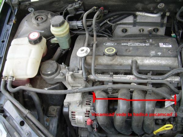

Tady někde ta hadice je, z jiného uhlu jde vidět líp, ale nemám aktualní fotku.

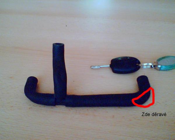

Tak to je ta hadička

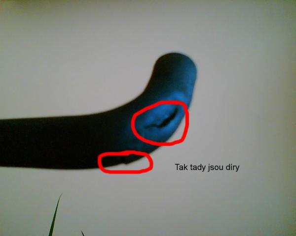

Detail díry
Detail díry

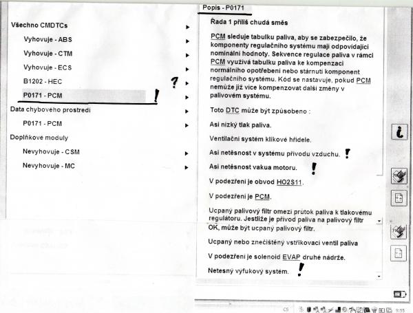

Tady přikládám výpis pravděpodobně této závady z diagnostiky.
Diagnostika motoru.
Diagnostika motoru.

Ta díra nemusí být vidět ze předu.Já ji měl i ze zadu ještě větší. Asi 5cm. Hadice byla jako žvýkačka úplně v pr.................... :oops: :oops: Dneska hodím ješte foto.Sundal mi to dlouhým šroubovákem,zapáčil od motoru a potom sundat opatrně rukou mezerou mezi výfukovým potrubím.Nasazení je podobné,přidržovat šroubovákem či kleštemi.Hadici jsme dali jinou, ne origo,alespoň zatím.Uvidím co to bude dělat. :roll: :roll: :roll: :roll:
Hadička při pohledu ze zadu.
http://www.djrainbow.ic.cz/hadice.JPG
Hadička při pohledu ze předu.
http://www.djrainbow.ic.cz/hadice2.JPG
