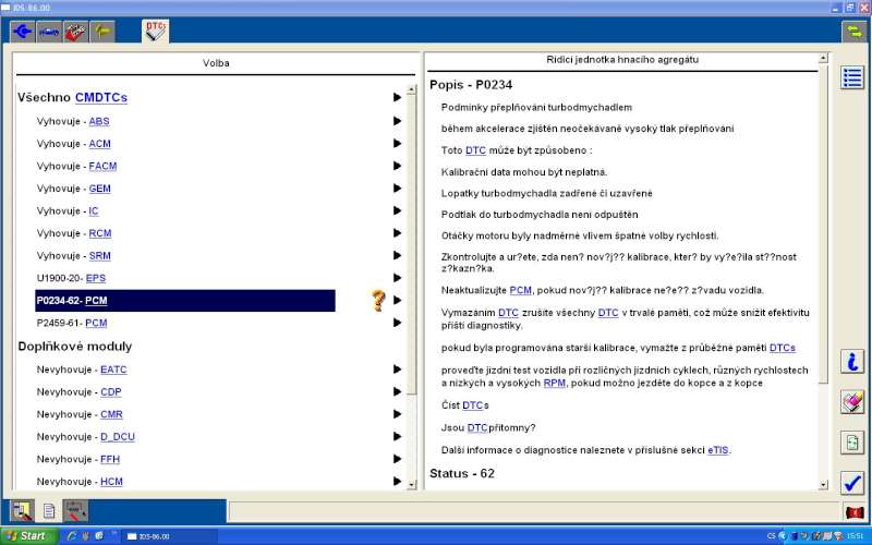

Tak tady je ten chybový kód: P0234
Popis:Podmínky přeplňování turbodmychadle
během akcelerace zjištěn neočekávaně vysoký tlak přeplňování
Dal bych to jsem jako přílohu, ale nevím v jakém formátu, nic mi to nebere ani příponu doc.
Máte nějaké zkušenosti s tímto chybovým kódem prosím?

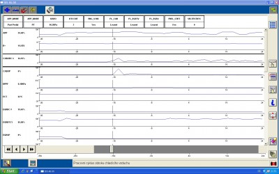

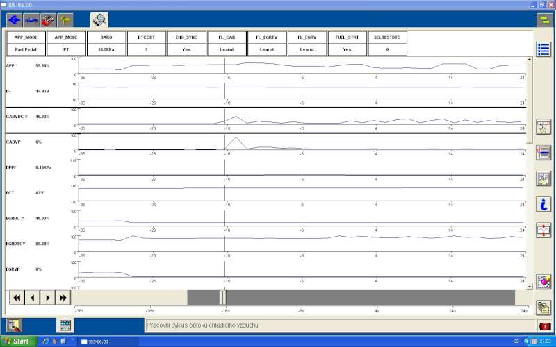

Tak tady jsou přílohy měření a chybový kód.
Upozorňuji, že to dělá jenom při regeneraci, jinak auto jede naprosto v pohodě.
Kdo přijde na závadu má u mě lahvičku slivovice....taková motivačka
Jinak jsem vše popsal v minulých příspěvcích.

ja tam akurát nevidim plniaci tlak u ktorého ti hlasi chybu...zle pozeram ?
