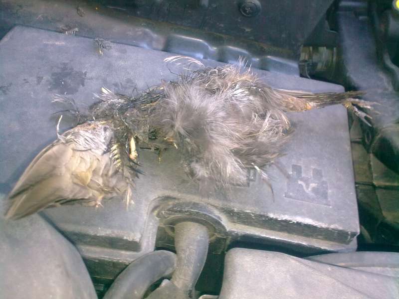

Asi budu muset provést nějaké opatření, protože jsem pod kapotou našel tohle...

Ludry!

vysvetli ji, ze na pojiskovnici se to maso neupece :)

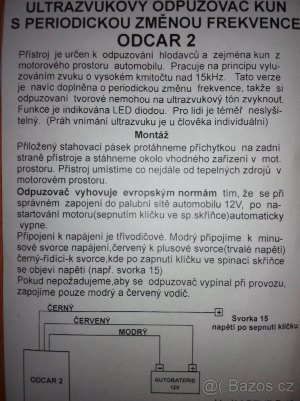

Jen mi jde o to, že v předchozích příspěvcích se řešilo, kde je napětí po sepnutí klíčku, já naopak sháním svorku, kde napětí po sepnutí klíčku není, ale je trvale v případě vyplého auta...
Mám obavy, že focus většinu napájení vypíná, jakmile spadne do spánku, takže to budu muset dát natvrdo na baterku co?
(http://www.conrad.cz/vodotesny-odpuzova ... ent=857059)

Příspěvek od ZaQik » 10.02.2016 18:30
ano, pres rozpinaci rele a pojistku na baterku

Ahoj prosil bych o radu odpuzovac ma klasiku na + - baterku zapojeni a pote je tam svorka na napeti po sepnuti klíčků.
Potřebuji to dat nekam kde když nastartuju odpuzovac se vypne.
