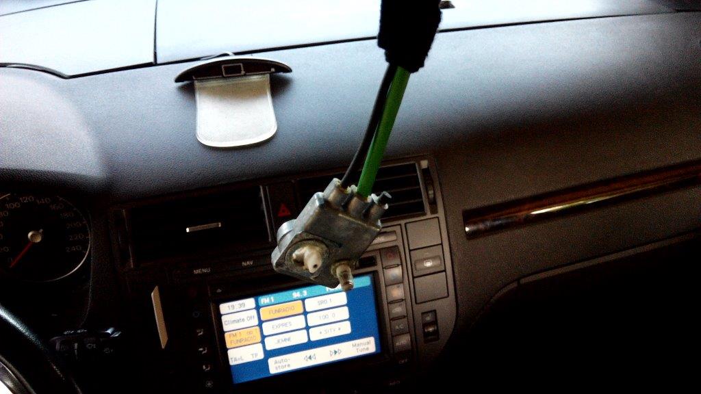

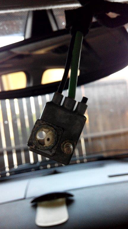

Zdravím,
Chcel by som vymeniť patku antény, ibaže za GPS sa mi nechce vygrcať 95e, tak som si zohnal pre fofo bez GPS (pretože GPS antenu som kúpil a namontoval v minulosti inde) takže už ju v prute pre radio nepotrebujem. len čo s tým medzikusom? dá sa cvaknúť kábel (zelený? čierny? ktorý je anténny?) je v tej "kocke" zosilovať pre rádiosignal?

anténa FF2
Mels koupit GPS patici bez GPS

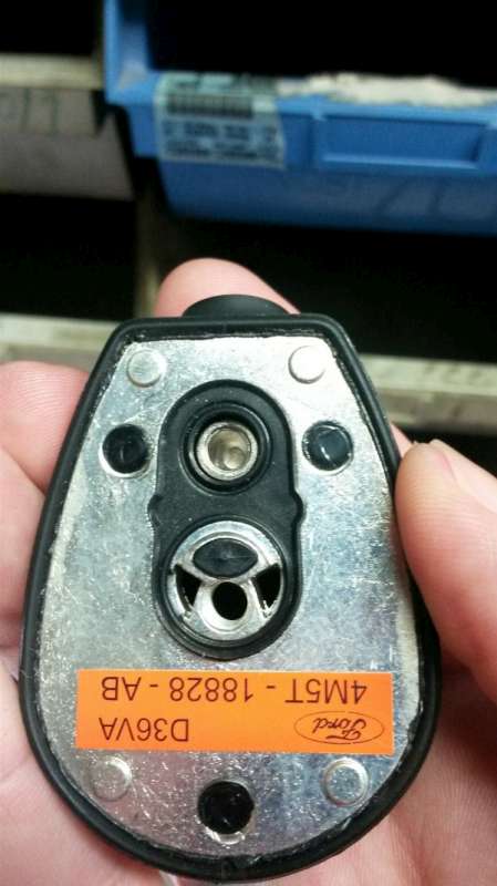

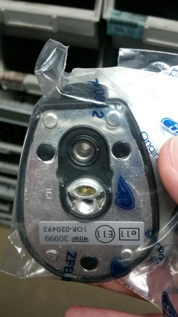

Re: anténa FF2
Mame ji v praci skladem... zejtra mrknu na cenu. Hledal sem nahradu za moji rozpadlou GPS patici...
