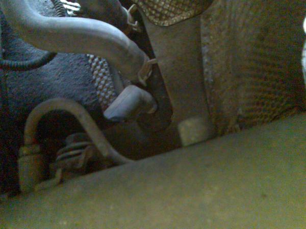

Muzete nekdo potvrdit, ze to co jsem vyfotil mobilem, je ten zde zminovany, prepad z vyparniku? Asi to bude ono, nastrikal jsem do tohu pul spreje te peny, ale nejak se mi nezda, ze by byl smrádek menší :cry: .

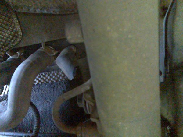

asconn píše:Muzete nekdo potvrdit, ze to co jsem vyfotil mobilem, je ten zde zminovany, prepad z vyparniku? Asi to bude ono, nastrikal jsem do tohu pul spreje te peny, ale nejak se mi nezda, ze by byl smrádek menší :cry: .
je to ono. vyfotil jsem to z větší dálky pro lepší orientaci - poslouží dalším :wink:
