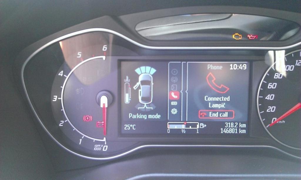

ruska verze parkovaku s pripojenym vozikem

A je vidět i aktuální natoční vozíku vůči autu?ZaQik píše:ruska verze parkovaku s pripojenym vozikem
