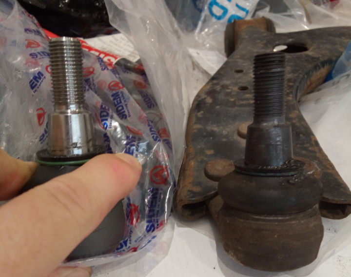

Umi nekdo vyhledat, zda WF0PXXWPDP8G66879 ma kulovy prumer cepu 18 nebo 21 mm?
Pripadne, pokud bych to nejdrive demontoval a objednal nasledne pote, v ktere casti cepu se meri onen prumer?

Je to napsany na tehlici, ale zkus ford.7zap.com + VIN

První strana, sedmý příspěvek. Já čepy měnil a podle roku to souhlasilo.

Podle 7zap +VIN mi to ukazovalo prave oba rozmery (18 i 21). Tak jsem to nakonec demontoval a zmeril. Jistota je gulomet :)

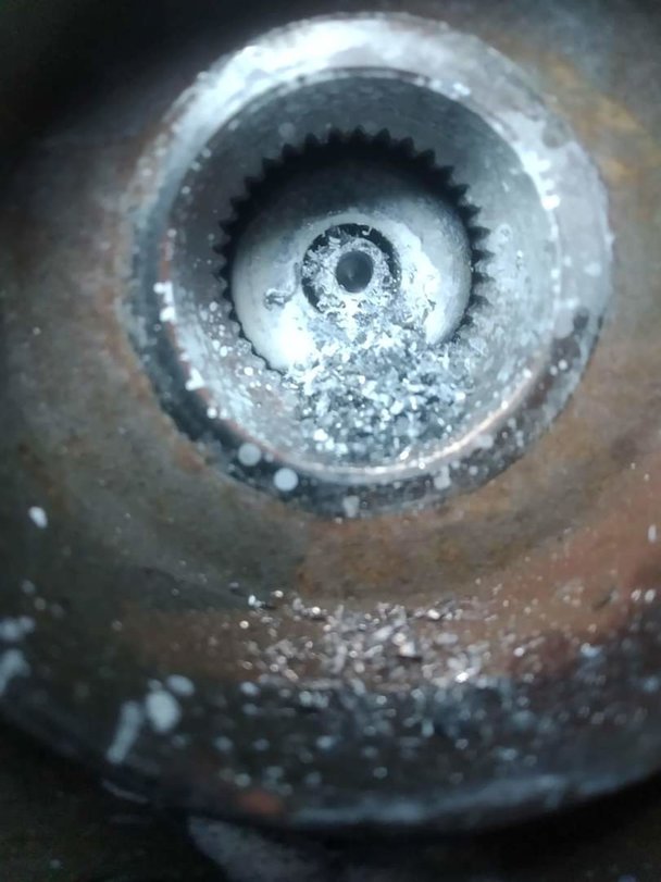

Probiha pokus o zachranu homokinetickeho kloubu. Zkusil jsem do nej vrtat levotocivym (nebo jak se mu rika) vrtakem. Jestli by se treba nevytocil. No... nevytocil :D Ale zato jsem tam vyvrtal peknou diru (4mm). Tak koupim jeste sadu na vytahovani utrzenych sroubu a uvidim.

Příspěvek od TomFocus » 22.11.2019 19:10
Existují, prodávají se za pár Kč vytahováky :palec_nahoru:
(mám doma a ok).

už si nevím rady s tím jaký rameno objednat proto se obrácím na Vás s prosbou o pomoc.
Na Ford Focus 2 generace, (VIN:WF0WXXGCDW6Y23196) se prodávají dva rozměry příčných ramen.
Jedno má šířku 380mm a rozměr kužele 18 mm, druhé 395 mm a kužel 21 mm, výšká v obou případech 95 mm viz odkazy:
https://autodilos.cz/autodily/ford/focu ... l-40022027
https://autodilos.cz/autodily/ford/focu ... l-40017083
Jestli sem se podíval správně tak podle VIN kodu bych měl mít rameno se šířkou 380 mm, ale na autě jsem naměřil 395 mm.
Můžete mi tedy prosím poradit jaké rameno by mělo být na autě správně ?

Res jen prumer kulaku...
