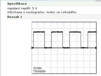

V12 píše:Na natocenie motora je potrebny signal zo senzora polohy vacky a klukovky. Takze kompletna kontrola kabelaze nutna, ak sa nezisti nic podozrive, treba na osciloskope preverit obe cidla, ako aj cidlo na raile. Ak je vsetko OK ale pri startovani tlak v raile nie je 125 - 150 barov, moze to byt naozaj cerpadlo, resp. regulator tlaku. To vsetko za predpokladu cisteho palivoveho filtra, 100% tesnej palivovej sustavy a nespadajaucej nafty.
Jak se daji proverit ty tri cidla (vacka, klikovka, rail) ? Jak se to na tom osciloskopu dela? Nikdy sem to nevidel ani nemel v ruce ale kolega doma nejaky starsi oscilo ma a rikal ze mi ho klidne zapujci.

Tlak v raile overis aj najlacnejsim BT ELM327 a Torque Lite, ktory je zadara. Osciloskop som v ruke este nemal, takze neposluzim.
Nasiel som obrazok, ako ma vyzerat vystup z osciloskopu :
zdroj : http://audiklub.cz/forum/tema/182666-te ... va-snimace

Uz sem byl poucen od kolegy. Je to idealni k odhaleni vadnych snimacu a vseho co ma generovat/snimat pulzy.
Tak jak uvadis priklad dole. Kontroluje se pritomnost, tvar a velikost pulsu vseho druhu. Zrovna jsem si vzpomel, ze uz sem stim taky neco meril, jeste na skole.
Takze smele do toho.....
