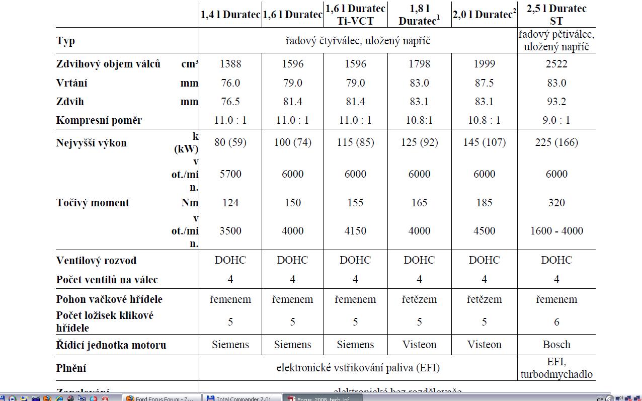

Ahoj, jednoduchá a rýchla otázka.
Má focus II 1,6 benzin r.v.2006 retez alebo remen. Hladal som na fore ale nenasiel som odpoved.

Retaz ma iba 1.8i a 2.0i, potom myslim povodne Duratecy 2.2 (alebo 2.3)i, 2.5i V6 a 3.0i V6.

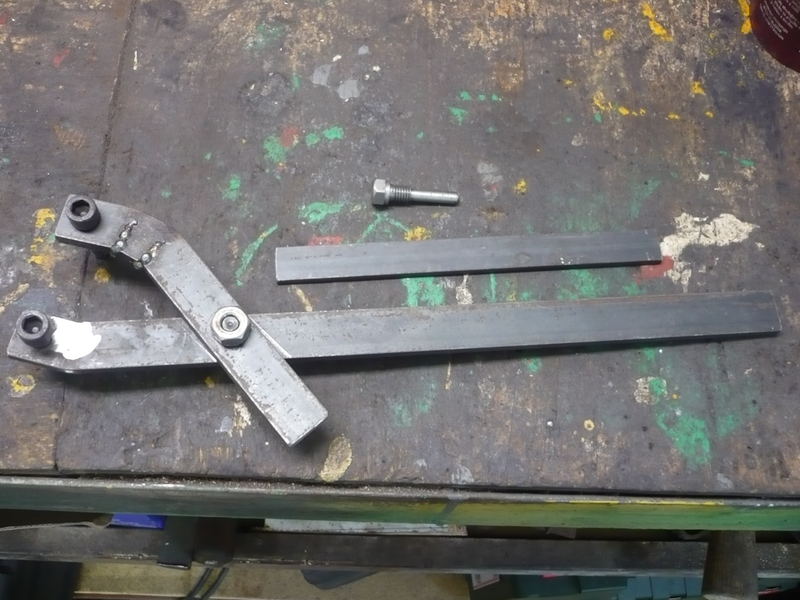

ještě mam dotaz mam na Forda přípravek na seřizování rozvodů kde je pravítko na vačky a dva trny do bloku na zaražení kliky, jeden je menší průměr 5mm druhý větší delší průměr 8mm nevím který je na benzin motor 1.6-16v HWDB na fotce jsou oba zkoušel jsem oba a nevím který je správně na můj motor všude se píše o dieslu

všm dík už jsem zjistil je to ten menší trn zahledal jsem a tady super navod i s fotkama
