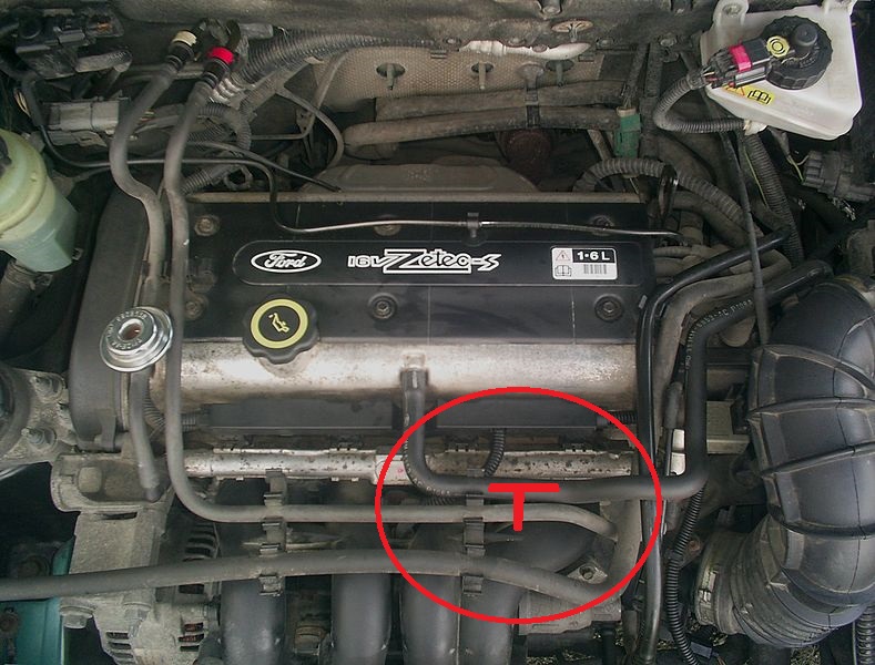

Čau chlapi, co myslíte že by udělalo, kdyby se připojilo to odvětrání motoru (1.6) s odvětráním od ventilového víka, místo toho oddechového filtru? Oboje by to šlo do airboxu, jestli by to přes airbox stačilo takhle oboje odvětrat.

Ked to das do ventiloveho veka, tak to mas vlastne v atmosfere. V airboxe ta hadicka konci v rohu, kde je (musi tam byt) kusok peny. Ta sa meni so vzduchovym filtrom.

Od ventilového víka to tam vede od výroby. Někdo tam má oddechový filtr a nikdo na to nic neřekne.ballu píše:Oni by ti to vysvětlili na STK - emisích.
stano. : o tom molitanu vím
