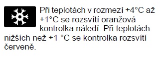

Hoši dnes ráno mi svietila žltá vločka. Ona beštia svieti stále keď je teplota XX stupňov? Nezávisí od teploty motora?

Ona beštia svítí, když je pod 4°C a zčervená, když je pod 1°C. A na teplotě motoru není závislá. :D

Výborne, ďakujem :palec_nahoru: ...a ešte jedna vec ktorá ma potešila, pri 1°C štart úplne hladký, rýchly bez klepania po troch dňoch státia. Čomu som sa čudoval vzhľadom k tomu, že niektoré štarty aj pri o niečo vyšších teplotách boli sprevádzané pársekundovým klepaním. Auto mám od jari, tak preto som zvedavý ako sa bude správať pri mínusových teplotách
