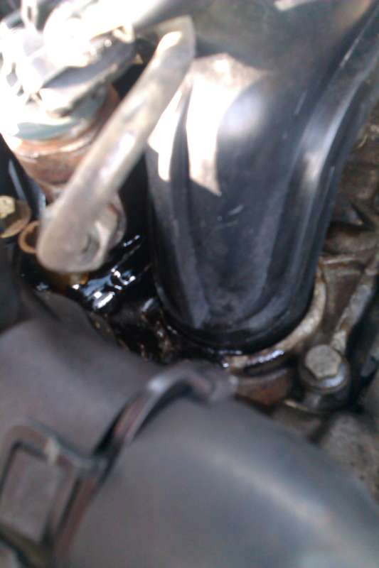

Ja mam tiez zatecene pri 1. a 4. vstreku, riesi ta tu ci su podfuknute alebo netesni nejaky iny komponent. Moja otazka je: ako sa prejavuje podfuknuty vstrek? Da sa to spozorovat na vykone alebo pri pridavani plynu pocas statia?

Do mechanického rozprašovače nalít směs vody a nějakého saponátu a postříkat okolí vstřiků. Pokud někde podfukuje, tak budou bublinky.

Mam tachometrovych 164 000km, minule som bol na v autospa kde maju horucu vapku, auto som mal zohriate (presiel som asi 40km po dialnici), tak som ten olej ci co to je vystriekal tou vapkou pri nastartovanom motore, videl som ze ta voda bublinkuje, ale myslel som ze to je tym ze auto je rozohriate, ale asi je mozne ze to bolo tym podfukovanim vstreku...
Teda malo by to podfukovat aj pri studenom motore ci? aby som sa nemylil tym ze voda ktorou okolie postriekam bublinkuje z toho ze agregat je nahriaty.

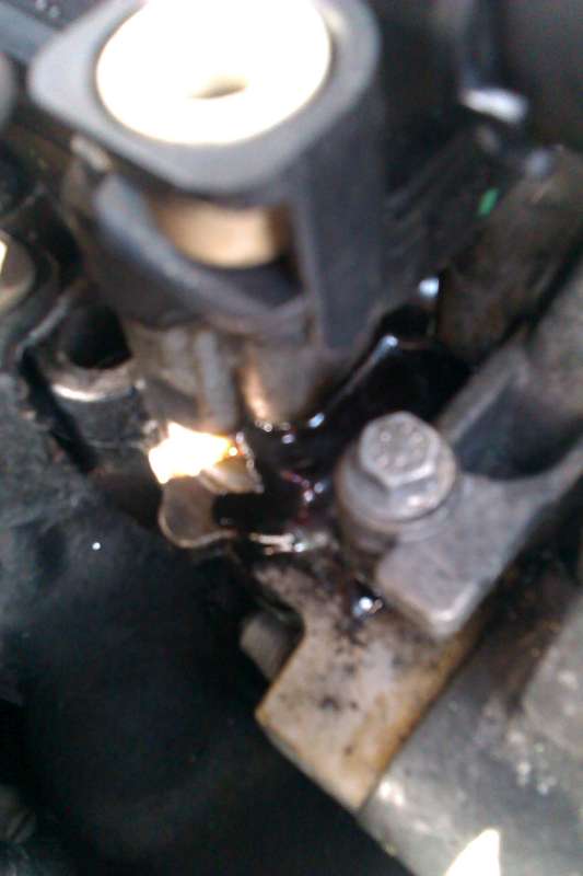

Tak a je to potvrdene, podfucknuty 1. a 4. vstrek
http://youtu.be/BPkEKNLTmtI

To je brutální, jak dlouho s tim takto jezdíš? Možná bude problém to dostat z hlavy pokuf se to zapeklo. Potřeba to hned řešit ,neodkládat.

Jazdim s tym mozno aj tyzden nevie, ale pokial je auto nahriate tak to srubovakom ide dole ako keby to bola zuvacka, po stvrdnuti je to ako asfalt. Len neviem kde si to mam dat v prahe (najlepsie P4) kvalitne a za rozumnu cenu opravit. Mate niekto nejaky typ? Neautorizovany ci radsej autorizovany servis, kde nechcem nechat bomby.
