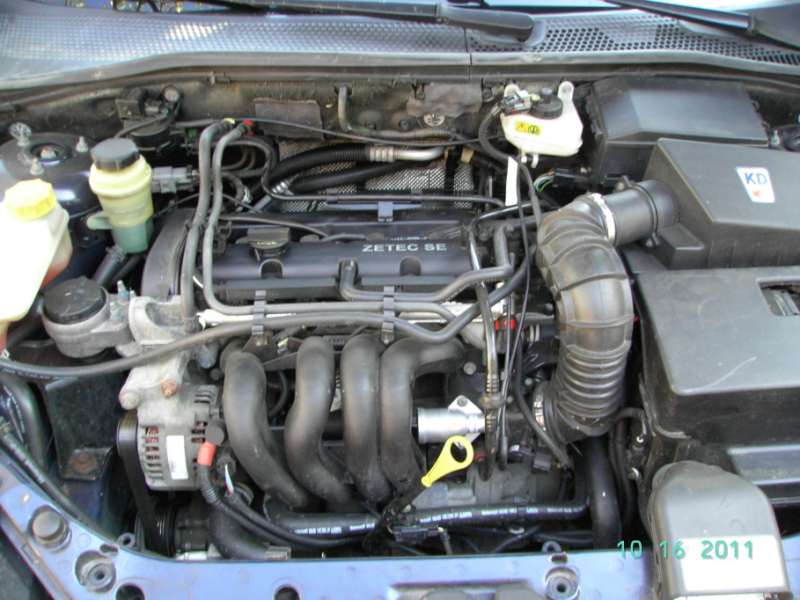

chcel by som ta poprosit, keby si mi na tejto foto mohol nejakym sposobom oznacit v ktorej casti mam hladat
(teraz som sa to znazil najst, ale je kosa ako v ruskom filme, tak som tam dlho nevydrzal)
som ti vdacny
Ford KUGA 2018, 1,5 EcoBoost 110kW, frozen white
Příspěvky: 13477
Re: Chcípání při studeném startu
Příspěvek od miki21 » 14.01.2012 15:12

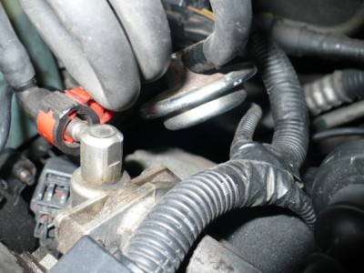

Když si na fotce pomyslíš čáru mezi měrkou oleje (to žluté) a nádobkou brzdové kapaliny,tak zhruba v polovině jde černá hadice s červenou spojkou z hliníkového nesmyslu (lišta s ventilem).

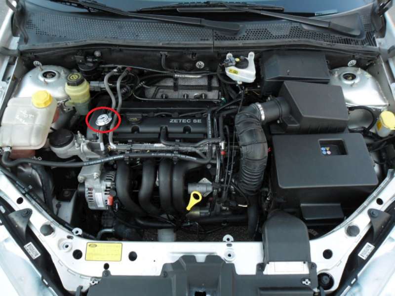

ten ventil je "sucastou" listy zo vstrekmi ??? alebo sa da zvlast demontovat ???
este jednu otazocku by som mal.
preco niektore motory (rovnake rocniky) maju "nejaky ventil" ci co to vlastne je, a niektore to tam nemaju !!!
pozn. oznacene cervenou na obrazku
dakujem za odpovede a uzrejmenie
oznaceny "ventil"
oznaceny "ventil"
Příspěvky: 13477
Příspěvek od miki21 » 14.01.2012 16:15
Ta "plechovka" je mám pocit regulátor tlaku.Měl by ji mít každý benzíňák,jen může mít různé umístění.
