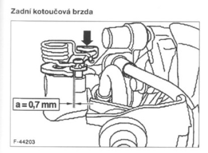

Pokud nedošlo k zatlačení, tak by se snad nemělo nic stát. Tam je vazba na samostav a ten by měl být zkontrolovatelný dle Jak na to od Petzolda, jak a kde to kontrolovat.

Petzolda jsem prolezl už tehdy, ale asi jsem slepý, nic o zjištění funkčnosti samostavu jsem tam nenašel... help...

Jde o samostav ruční brzdy a stav by měl odpovídat obrázku -

Jojo, to jsem našel v Petzoldovi i na autě, ale nikde nic o tom jak vyzkoušet fukčnost... Ale jestli to má vliv jenom na ruční brzdu tak to nebude takový problém, hlavně ať to dobře brzdí za jízdy.

spanel píše:Jde o samostav ruční brzdy a stav by měl odpovídat obrázku -
Tak som asi nieco pos.. :wallbash:
Ze treba zadny piestik tocit pri zatlacani som veru netusil. Ach jaj. Takze, co som pokazil? Ako to opravit? :D Viem, ze je rec o FoFo II, ja mam este I. generaciu. Rozdiel tam asi nebude, ci?
Nejako sa v tom obrazku neviem vyznat. Mne zadne strmene vyzeraju podla vsetkeho inak.

Kontroloval som brzdove platnicky, manzety na piestikoch, chod rucnej brzdy, cistil som drahy strmena a platniciek a kontroloval som tie kovove koliky po ktorych chodia celuste. A ako som to skladal, chcel som mat viac miesta a zatlacil som piestik dnu. Koleso mi ale "nedrhne", nie je pribrzdene. Ci vobec brzdi, to neviem :? Co s tym teraz? Ako zistim, ci som to pokazil? Da sa to opravit?
Ach som ja somar :wallbash: Predne kotucove som mal niekolkokrat otvorene na roznych autach, zadne bubny som mal pootvarane. Tak ako hrdina som rozmontoval aj zadne kotuce, ved predsa kde moze byt rozdiel. Ze je tam taketo kurvitko som netusil :dih:

Jestli jsi nepoužil velikou sílu na vrácení válečku tak se nic nestane ,jen vnitřní destička by měla zapadnout do dvou dírek na válečku oproti dvěma výstupkům na destičce. Pokud jde kotoučem normálně otáčet je vše dobrý.

Hej, brzdi. Ale rucna je volnejsia ako pred tym, ide vyssie. Musim ju dotiahnut. Neviem, ci je to tym, ze som pokazil ten samostav. Alebo tym, ze som ocistil dosky, vymenil kovove koliky po ktorych to chodi, a celkovo to cele vycistil.
