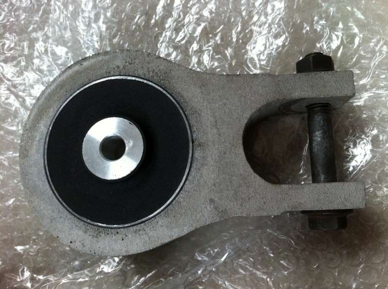

Hoši, takže bacha... Po roce užívání téhle fičury se mně i votasovi tento silentblok roztrhl a už tak dobře neplní svojí funkci jako když byl nový... :cry:

Už dvěma lidem se to rozpadlo :) Takže jestli bude jen malinký náznak poškození (kromě ulomeného kousku hliníku od výroby), tak ho měním zpátky. Když bude vymlácený a já si toho včas nevšimnu, tak bych si tím nerad odrovnal další silentbloky, nebo něco jiného...

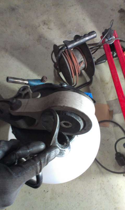

taaak Moskito už ma opraveno... :palec_nahoru:

jinak pan si udelal dva kusy do foroty,pač jsem rikal ze si nas to koupilo cca 6,takze kdyby nekomu taky prasknul a chtel ho takto opravit tak mu ho odveze a on mu ho hned zalisuje...
