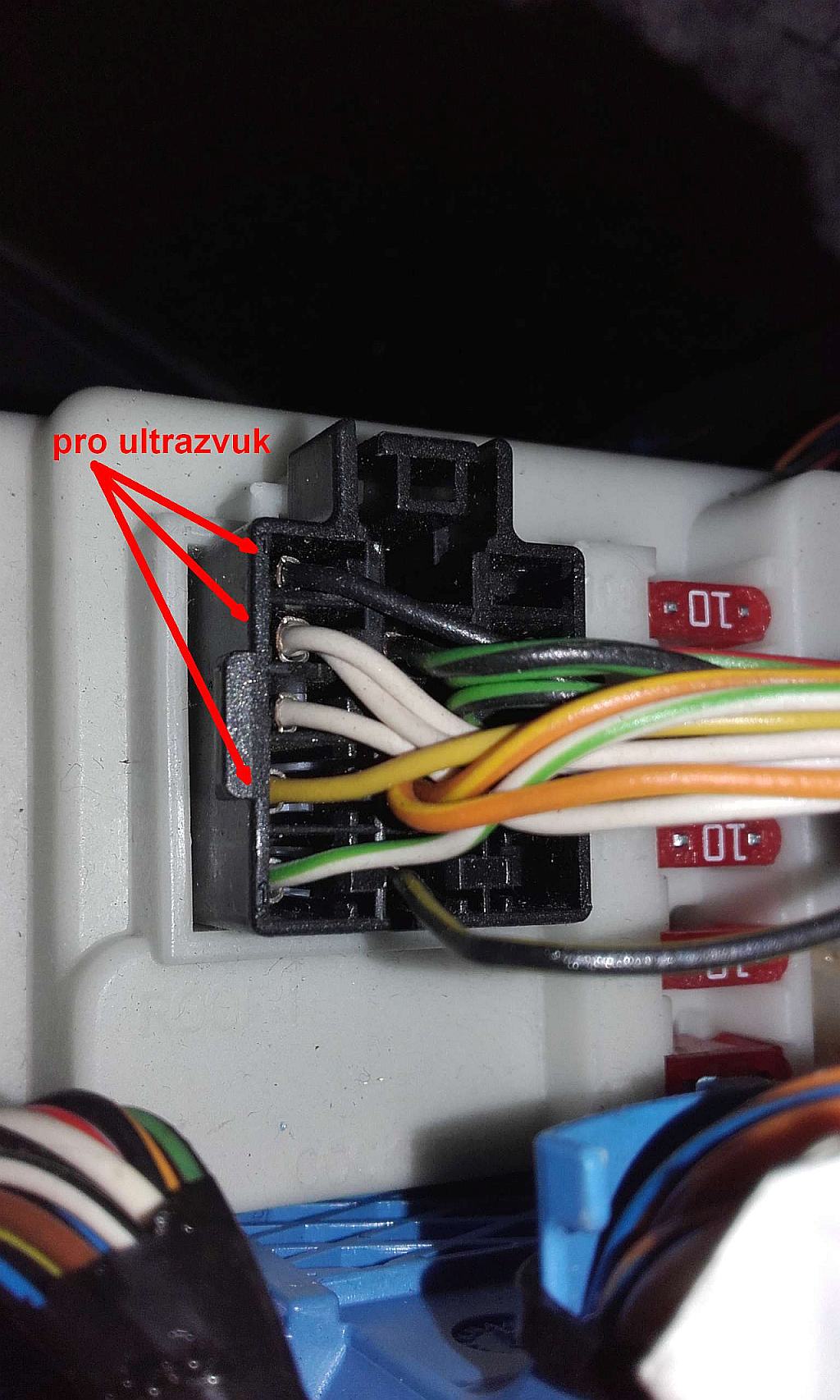

Re: Objemovy alarm (made in Ford)
nejak takto by to melo u Tebe vypadat
Zítra na to kouknu a uvidím.
Po bádání jsem zjistil, že se mi pin v přechodné mezi dverma a kastli pořádně nezaaretoval a tím pádem se vysunul a výsledek zřejmý...
Nyní, po strasnym kleni, pin osazen správě a už je to ok

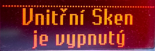

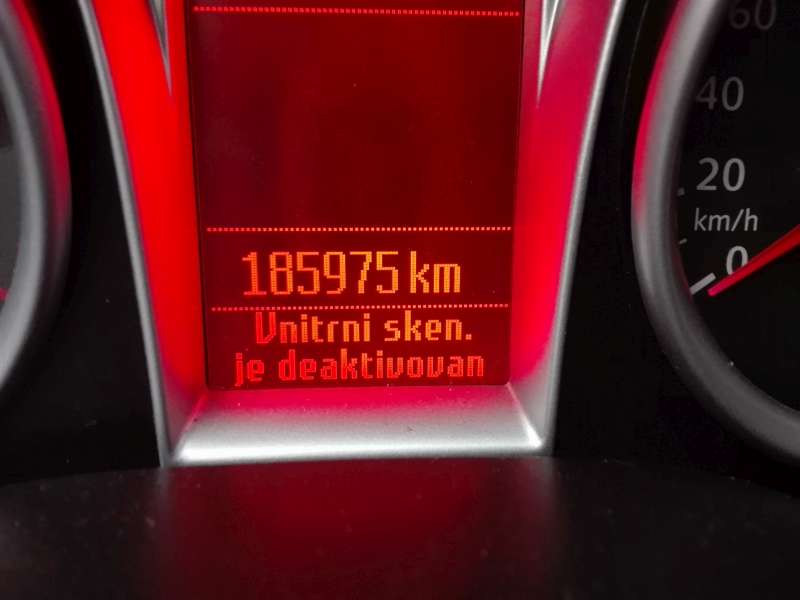

Blbě se zeptám, jaká je pravděpodobnost, že u titania model 2011 bude ve dveřích konektor a kabeláž pro deaktivaci ultrazvukových senzorů? Nechce se mi kvůli tomu rozdělávat dveře
Drát pro vypínač je v GEMu osazený (bílý, poz. 3), ale může vést jen do konektoru C44 k A sloupku.
Druhá věc je, že ten vypínač je na vrakáčích téměř nesehnatelný a ve Fordu za něj chtějí tuším kolem šesti stovek, což mi přijde dost bizarní....
u poFL bych konektor ve dverich necekal ... koukni do Asloupku, jestli mas alespon odbocku dratu, ktery by koncil ve dvernim konektoru

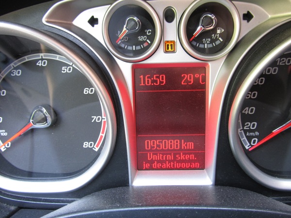

Tak to vypadá, že kabel vede jen do konektoru C57 (snad je někde za schránkou před spolujezdcem). Koukal jsem na konektor C118 a z obou stran bílý drát na pozici č. 8 chybí. Tahat drát ovládání ultrazvukových senzorů napříč autem, přes A sloupek, jak jsem koukal, to je obzvášť výživné. Do dveří ani koukat nebudu, je to nejspíš zbytečné.
Myslím, že tato funkce za tuhle "dřinu" není adekvátní..... když přihlédnu k tomu, že sám vypínač je téměř nesehnatelný, tak to nechám tak jak to je. Dnes jsem jak obvodový, tak objemový alarm zprovoznil a na tlačítko si nechám zajít chuť...
Přece jen mi to nedá a zeptám se. Šel by vypínač ultrazvuku dát do stropní konzoly místo ovládání střešního okna? Stropní konzola s ovládáním střešního okna by se asi na vrakáči dala sehnat. Do stropu se dají dráty z C57 přivést o dost pohodlněji než do dveří řidiče. Sice bych musel ještě pořešit osvětlení vypínače, ale to už by neměl být až takový problém....
Vypínač u čidel je asi i logičtější než někde ve dveřích. Myslím, že před FL modely to tak dokonce měly, ale nejsem si jistý, prostě někde jsem to už viděl. Vypínač stojí ve Fordu kolem pětikila, to bych asi přežil, kolik stojí na vrakáči stropní konzola zatím nemám tušení.
Občas mě alarm vzbudí, ať už je to moucha nebo upadlá kamera z přísavky, ale nechce se mi ho deaktivovat napořád.
