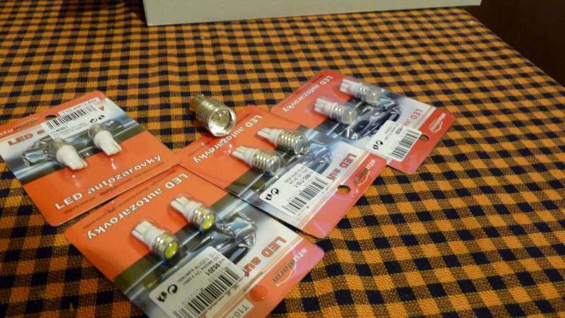

Zdar pánové , pokud to někomu pomůže ledky ve svým fokoušoj jsem řešil takto. CREE LED 5W bílá, BA15D 12-24V -couvačka , do interiéru T10 SMD s hliníkovým chladičem, nebo bez...svítí to chvilku , do osvětlení zrcátek T10. foto mám ale má víc než 2MB

Tak ty fotky zmenši a dej je sem. Su zvjedavej na tu couvačku, taky jsem koupil nějakou creed ale svělo není rozptýlený, svítí spíš do bodu... má malej úhel svitu.

Tady to je. No popravdě asi takhle , ta ledka sice dělá šajn jak prase ale chtělo by to jí trochu natočit směrem dolu. No a co by bylo úplně ideální kdyby skončila tahle dementní móda jedný couvačky a opět se v automobilkách zamysleli.

spíš sem hoď fotku jak ta couvačka svítí na autě
