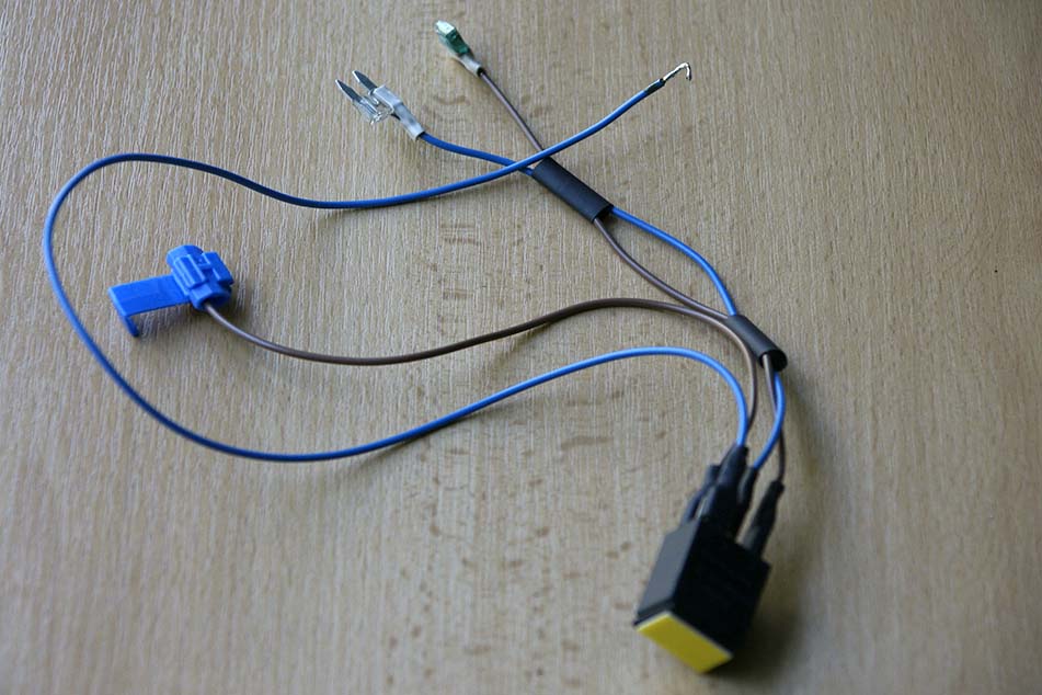

A tak jsem se dobral až k jednoduchému návodu u konkurence od pana Black66 konkurence ... &start=135, jenž píše:
Pro mě ideální řešení . Jediné, co netuším, jest: Co to do té pojistkovky nacpal za vergl? viz foto
Nevíte někdo název toho modrého bazmegu nebo dokonce, kde by se to dalo koupit?

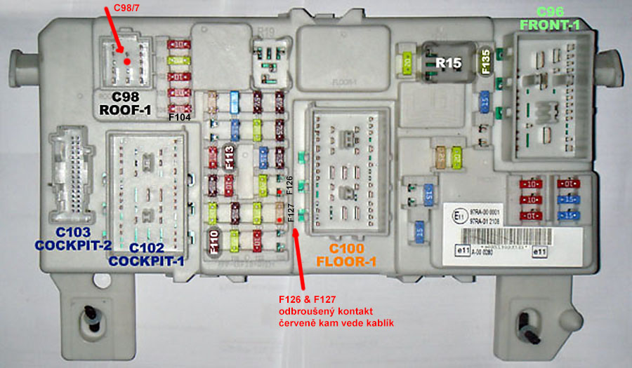

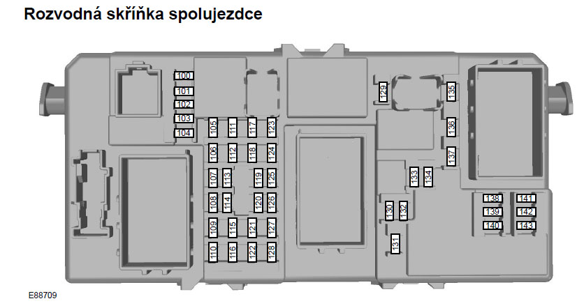

Hmmm. Tak jsem si koupil relátko, kabelovou pojistku a další ptákoviny a dnes se snažil to zapojit. A narazil jsem hned při prvním kroku - pokusu najít v pojistkové skříni u spolujezdce +12V při vytaženém klíčku, které by se ale po nějaké době odpojily; asi při odpadnutí šetřiče autobaterie - tedy cca 30 minut. (Doufal jsem v pojistku 104 šetřič autobaterie & osvětlení interiéru, ale i po 50 minutách od zamknutí stále pod napětím.)
Je tu snad někdo, kdo by poradil, kde to najít? Vzhledem k té časové prodlevě je metoda pokus/omyl dost k ničemu
Mám tohle uspořádání:

Problém je v tom, že ani v českém návodu ani v origoš německém tištěném žádnou F77 nevidím. Mám tam A) Rozvodná skříňka baterie , č 1-36 a B) Centrální rozvodná skříňka (u spolujezdce pod schránkou), č. 100-143
Viz obrázek rozložení v příspěvku o kousek výše...

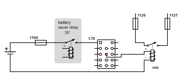

Tak mám hotovo. Pro zájemce přikládám pidinávod:
Ovládání 2 elektrických oken FoFo II (10/2007) při vypnutém zapalování
* funguje od odemčení auta do půl hodiny od zamčení
* po dobu funkčnosti je odběr proudu relátkem a podsvětlením ovládacích tlačítek (i pro nastavení zrcátek), takže zanedbatelný
rozložení pojistkové skříňky před spolujezdcem mám dle obrázku [1]; Schéma - obrázek [2]; Praktické provedení - obrázek [3] Oproti fotce drobné změny: kostřicí lanko ("háček") bylo opatřeno kulatou svorkou, bílá bužírka na pojistkách odstraněna (nedaly se narvat na své místo) a izolace spoje vteřinovým lepidlem, nakonec použity 2 pojistky 25 A (předepsaná na F126). Použil jsem forďácké relé G1UHW PA66 GF25, kvůli rozměrům a protože leželo v šuplíku.
Pro jistotu jsem vytáhl F104=šetřič baterie & osvětlení interiéru.
Přívod od C98/7 je kabelovou rychlosvorkou - doporučuju konektor odpojit (pojistka nahoře) a zkontrolovat, který kablík to je - u mě oranžovožlutý.
Ukostření pod matici držáku pojistek (jsou tam dvě, vytáhl jsem kvůli přístupu schránku).
Pojistka F127 má pro jistotu spodní nožku odstraněnou, napětí je na horní nožce, kablík na spodní straně, takže pojistka je funkční v obvodu přes relé.
F126 má přívod na spodní nožku a na ni také kablík, takže je funkční.
Nezapomeňte poté vrátit F104
Po odzkoušení jsem relé přilepil oboustranou páskou na pozici R15 nohama nahoru.
