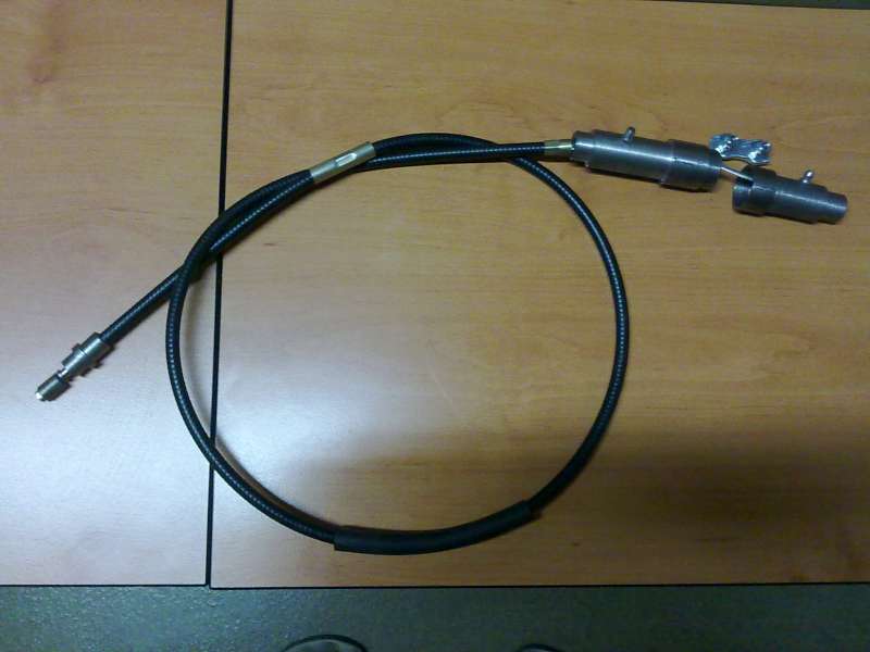

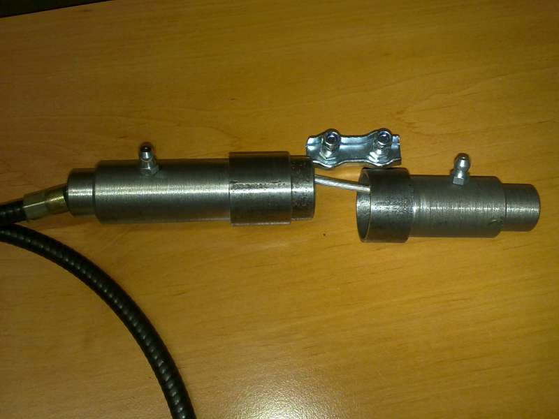

Re: Problém elektronická parkovací brzda
taky by to šlo,ale musel jsem trochu zkracovat i to lanko,bylo trochu poškozene na konci.takže to nestačilo a musel jsem to nastavit.pokuď by to lanko bylo dobry tak by to teoreticky šlo
-dalši problem je sehnat ten bouden.použil jsem lanovod na Favorita (3mm ocelove lanko bez PVC) a ma jinej pruměr než Fordi a navic tak dlouhy bowden cca 1500 mm jsem nesehnal.Pokuď se da koupit nějaky lanovod (bowden) okolo 1500 mm tak mi dej vědět,budu za to rad.
Jedna strana ma kolem 1,5 m a druha trochu kratši. Přesně ti to neřeknu. Každopadně jsem rad že to šlo opravit
