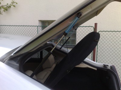

Tak tady je konečně finální verze na hatchbacku, zatím to funguje i ráno, kdy je poměrně ještě zima. Nakonec jsem dal malinko delší pružiny, aby to zvedalo výš. A přítelkyni jsem hned zaúkoloval a jde jí to zavírat dobře, takže zatim bez problému... :wink:

:mrgreen: Lepší jak s matkama, a delší vypadá také lépe...tak nevím...z čeho jsou ty protikusy ? :mrgreen:

Je to taková tvrdá guma
