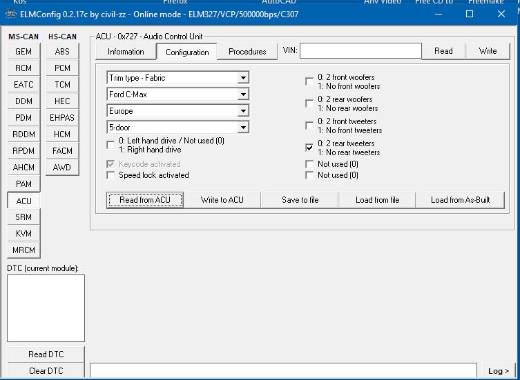

... konečně jsem se dokopal ke kontrole konfigurace rádia. Chlapci si s konfigurací při reklamaci a následné výměně moc práce nedali.jenikHK píše:Nesetkal jste se někdo s tim, že není aktivni (je šedivá) změna Fade v nastavení zvuku? Přední i zadní repro hrají, jen se s tím nedá pohrát dle potřeby.
Možná to bude mít souvislost s výměnou rádia před lety v záruce, tj. Že by nebylo správně nakonfigurovane?

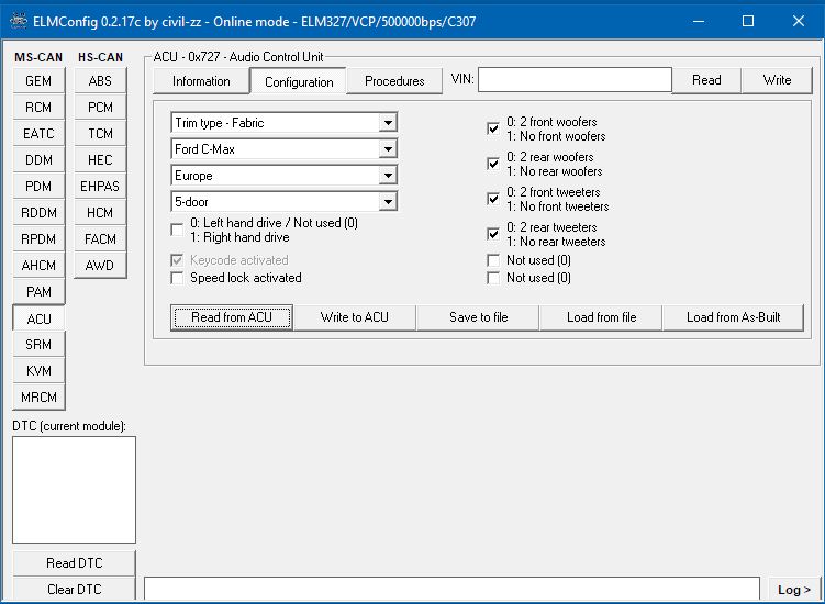

Tohle jsem vyčetl: a takhle jsem to změnil: V garáži jsem se akorát nemohl připojit a zkontrolovat as-built data, takže úplně správně by to ještě mělo být s "body type" "wagoon", doladím ještě dodatečně
A výsledek? No krom toho, že nastavení Fade je zvuk najednou úplně jinačí, prostorovější. A přitom všechny reproduktory hrály i před změnou.

Pokud vzadu nemáš výškové reproduktory, tak to máš teď dobře. Mám v autě 8 reproduktorů a nemám zaškrtlé nic. Nebylo to ani u SONY, které jsem měl před tím.

Diky za tipy, uz to mam komplet
