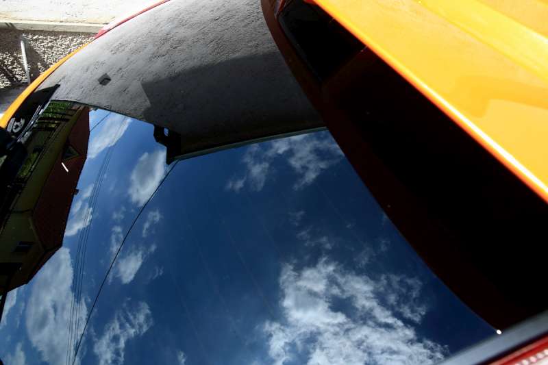

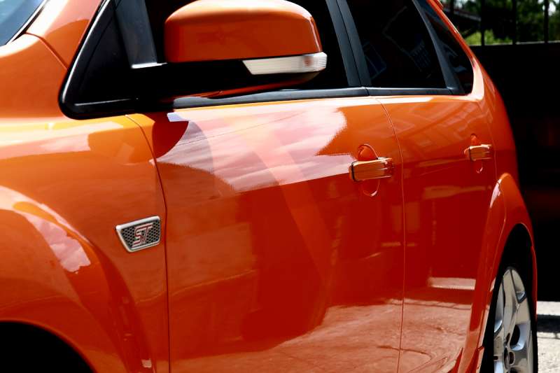

v nedelu som tiez konecne umyl auto. Presiel som ho tentokrat detailerom (samozreje od Doda) a vysledok je parada :)
Tiez som konecne poriadne umyl okna, ale este nie som s vysledkom spokojny....

krásne...
už to má len jednu (bohužial dost podstatnú) chybu... (markantne viditelnú na druhej foto...)
síce ekologický a vodou rieditelný ale pomarančovo celulitídový lak a farbu...

S tym sa treba uz zmierit, alebo zabrusit, ale to by ho cakal strasny uber laku .. niektory tipci odstranuju pomaranc, pokladaju ho za vadu :D
