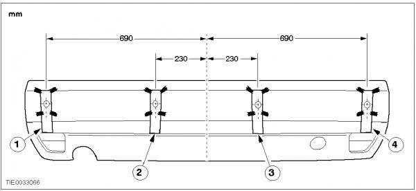

Rozmery pre montáž parkovacích senzorov
Příspěvek od silvercord » 19.09.2007 06:50
Tak so si prezeraral TIS 2004 a pri montáži a demontáži zadného nárazníku som našiel tento pekný nákres ako rozmiestniť snímače na nárazníku.
Pre focus kombi.
Rozmery pre park senzory.jpg (20.43 KiB) Zobrazeno 6147 x
Naposledy upravil(a) silvercord dne 23.09.2007 09:51, celkem upraveno 2 x.
Skubi
Příspěvky: 11856
Příspěvek od Skubi » 19.09.2007 08:12
paráda, určitě to hodně lidem pomůže :wink:
