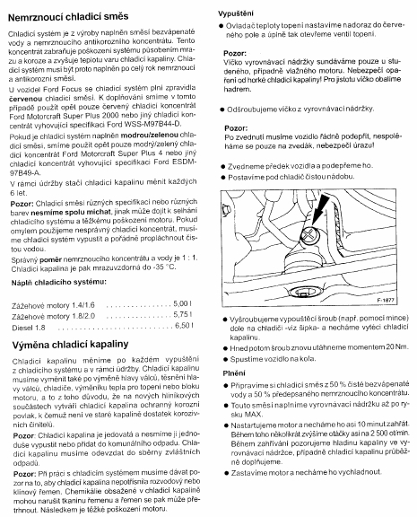

harmonek píše:prosimvas nemate nekdo foto kde je ten ventyl abych tu kapalinu vypustil?
diky moc
- Přílohy
- (222.94 KiB) Staženo 320 x

jsem novým majitel FoFo a podařila se mi neuvěřitelná věc - nalil jsem zimní směs do ostřikovačů (asi 0,7L) do nádržky pro chladící kapalinu!!!!!!!
Co ted s tím?
Ihned vypustit?
Můžu s tím jezdit? Aspon pár km?
Nehrozí nevratné poškození motoru?
Díky za rady.
Co ted s tím?
Ihned vypustit?
Díky za rady.

Ethylenglykol (coz je imho neco s lihovou bazi) v chladici neni zrovna prima vec. Ja bych to rozhodne vypustil - na dolni casti chladice je vypousteci ventil. Celkem draha sranda...

Myslim, ze s tim muzes jezdit, mozna se ti jen trochu snizila odolnost proti mrazu. Kdyby to mezi sebou chemicky pusobilo, tak by to bylo hned po naliti. Jestli ti to chladi stejne jako predtim, to zjistis podle nabehu teploty motoru. Na podzim bych tu kapalinu celou vymenil.
