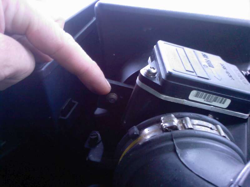

gargulakj píše:Takže při čištění ten váhy vyčistit jenom konektor jo? Nebo se dá nějak vyšroubovat a neco ještě na ní vyčistit? Já mam auto po faceliftu takže já ji mám blbě přistupnou :(
Musíš ji vyndat ven.oddělat spojku z té gumové hadice a uvíš na té váze 2 šroubky.Odšroubuj je a váhu vytáhni.je to jen malý kousek plastu.Když ji vytáhneš,tak už uvidíš ty drátky.jsoum tam 2.posílám fotku

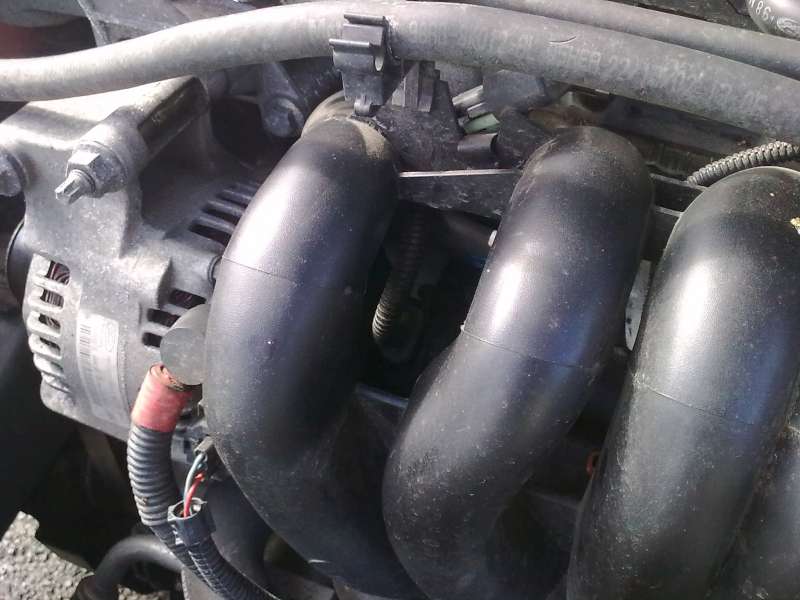

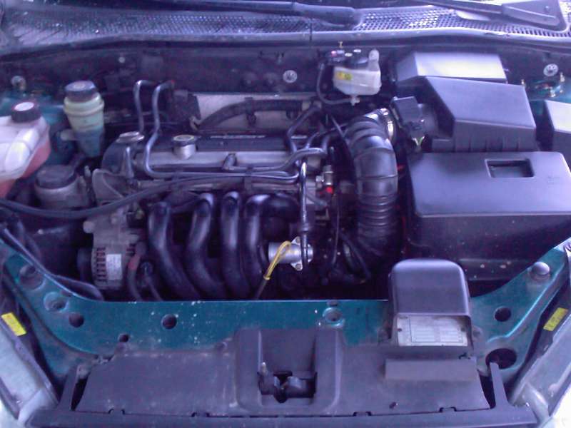

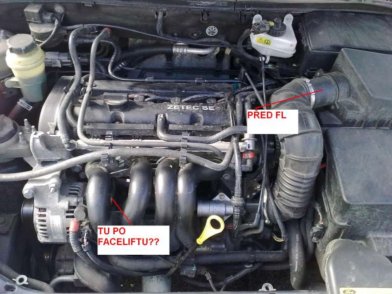

Tak jsem hledal a nejspíš i našel.. ale nejsem si jist jestli je to vaha vzduchu... ale jestli jo tak to nemám sám šanci vyčistit... :(
Takto vypadá moje 1.6ka rok 2002 (Facelift)
motor benzin 1.6 rok 2002 (facelift)
Tady je to trochu blíž kde si myslím že je váha vzuchu

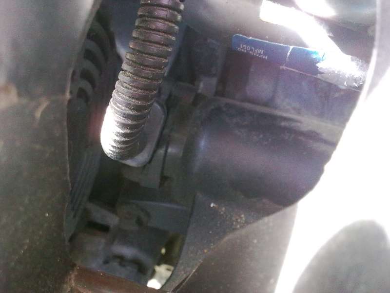

A tu detail... Vedle toho konektoru je hned alternátor a k těm šroubkům absolutně žádný přístup :(
Detail..
Detail..
Focus r.v. 2002, 1.6 benzín, 74KW
Focus r.v. 2010, 1.6 benzín, 74KW
rostam
Příspěvky: 34
Registrován: 14.11.2009 18:04
Re: Problém s otáčkami
Příspěvek od rostam » 02.06.2010 18:47

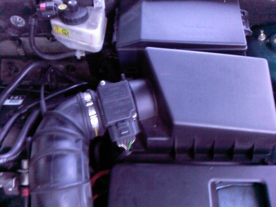

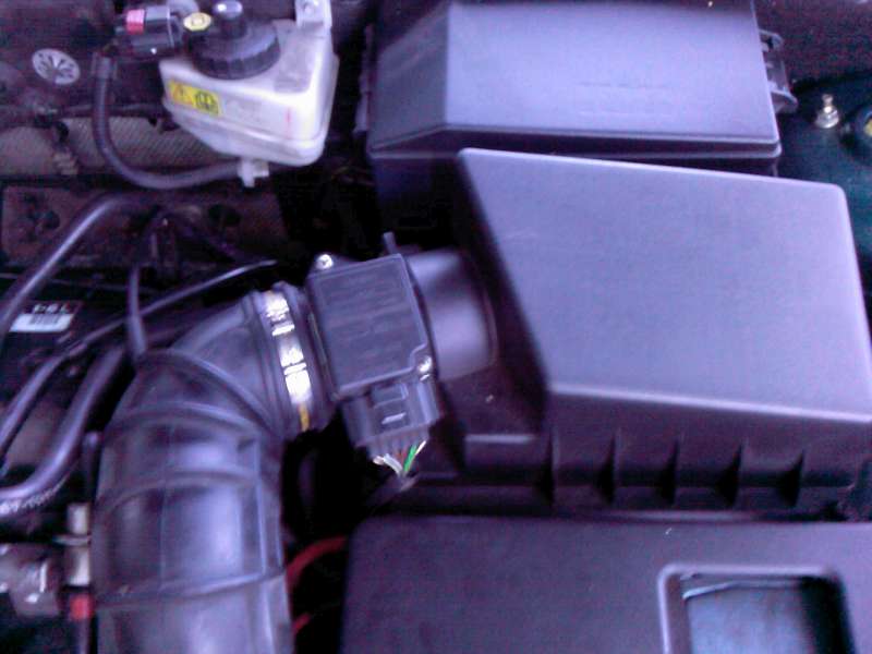

tak z toho jsem zmatený.Tam kde ukazuješ,že máš teď maf,tak ja mám odvětrávání klikovky.A k čemu je ta váha přidělaná??Ona odesílá informace teplotě nasávaného vzduchu a když nejde z filtru,tak nevím jak to funguje.Na té poslední fotce ji ale vúbec nevidím.Takto to vypadá na mojí 1.6

Ještě mě napadlo,že ta váha nemusí vypadat stejně jak ta moje. zkus vyšroubovat ten válec,který ti jde z krabice filtru vzduchu jak to ukazuješ na té první fotce.To musí být ono.

Tak to je záhada, kde je? Ale k tý trubce u filtru nevedou žádné dráty. Chtělo by to vidět na vlastní oči, z té foto nic nevyčtem, No-zkus dále hledat.

To mě taky zaráží,že tam nevede žádný konektor,ale múže být jinde.Jak jsem se díval na váhy vzduchu,tak tvarem byly odlišné,ale pořád na ten samý model.
Příspěvky: 13579
Příspěvek od miki21 » 02.06.2010 22:56
Mně to zas příjde,že to je jen otočené a ta krabička je zespoda :nixw: ale to by sis asi všimnul.
Podle všeho jde o tento typ motoru http://moto.allegro.pl/item1044898097_f ... _lift.html ale tam ta váha normálně je.

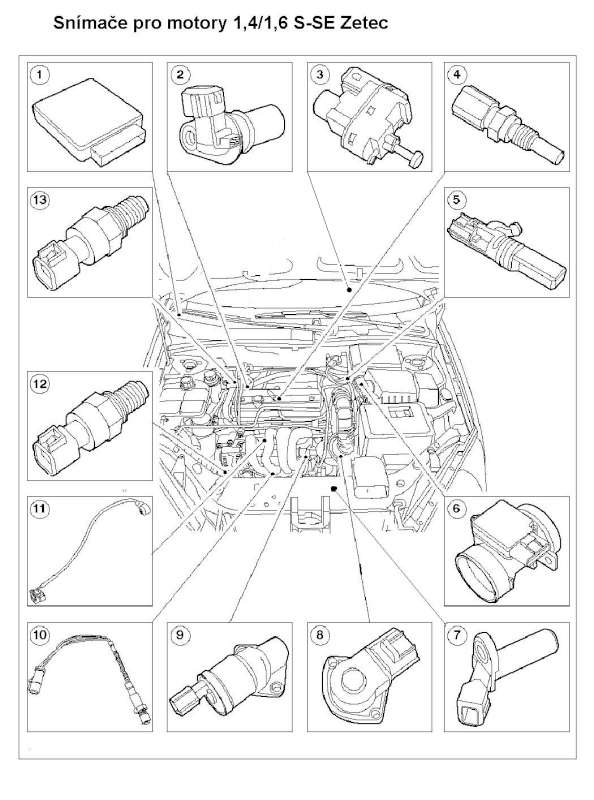

No já jsem ji hledal podle tohoto obrázku co je tu na foru..
Snímače motoru 1.6
Snímače motoru 1.6
a tady je Legenda:
1/ řídící jednotka motoru
2/ snímač polohy vačkového hřídele
3/ snímač polohy spojky
4/ snímač teploty hlavy válců motoru
5/ snímač rychlosti
6/ váha vzduchu (u vozů po FL umístěna na sání u alternátoru)
7/ snímač otáček motoru
8/ snímač polohy škrtící klapky
9/ volnoběžný ventil
10/ lambda sonda (u vozů po FL je druhá lambda sonda za katalyzátorem)
11/ snímač klepání motoru
12/ snímač tlaku v servořízení (pro vozy bez klimatizace)
13/ snímač tlaku v servořízení (pro vozy s klimatizací)
Ale vypadá to že to co sem vyfotil nejspíš váha nebude... Nesedí ani počet drátů :) To bude něco jiného...
Ale kde mě se ta váha poděla... na tom válci z filtru není, při vyměně vzduchového filtru jsem se tam vrtal a to bych si jí všimnul.. A i včera jsem tam šahal a tam prostě není :(

Podle informací co mám, tak můj motor (předpokládám, že mám stejnej jako gargulakj) nemá MAF, ale MAP - měřák podtlaku. Je to prej ještě složitější než MAF. /Na sání také nic nemám a myslím si, že je umístěn jak píše gargulakj./ Otáčky mně taky zastudena houpou a zatím jsem skončil také na tomto dílu.

Aha.. tak to co jsem vyfotil bude MAP jak píšeš.. v autokelly ho maji jako Snímač tlaku sacího potrubí EPS
Kdyby k tomu byl aspon nejaký přístup :(
