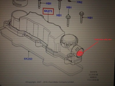

Ahojte,
pod krytem motoru takove plastove vicko, co to je? Unika mi z toho olej.
Prosim o nejaky oficialnejsi nazev, abych si to podle toho byl schopen na netu najit
Diky
Diky

Re: Turbo (turbodmychadlo) - všechno sem
Tohle samostatne nesezenes. Je to soucast celyho vika. Jinak je to odvětrávací ventil. Více zde

Co ti můžu doporučit tak určitě nějak zamezit, aby ti ty výpary lítali zpátky do sání.. nejlépe vyvést hadicí někam pod auto a kompletně to víčko zadělat. Za prvý, nebude ti chcát olej všude okolo, nebudeš mít zasraný turbo a auto bude aspoň čerstvě dýchat.

muzes mi to prosim zkusit popsat presneji? odkud jakou hadici myslis ze mam vyvest? a pak to vicko natvrdo zacpat?

Z místa kde je na obrázku napsáno "tudy teče olej ven" vyvést hadici pod auto. Zalepit hadici mezi filtrboxem a turbem v místě kam jde původně ta hadice z plastového krytu.
Ačkoliv to teda někdo nedoporučuje http://www.ford-focus.cz/forum/viewtopi ... AD#p828021 . Ale já žádný problém neměl
EDIT: na odvětrání motoru je tu samostatný vlákno http://www.ford-focus.cz/forum/viewtopi ... &sk=t&sd=a takže jen ještě doplním...já to měl takto http://www.ford-focus.cz/forum/viewtopi ... 39#p732839 a následně takto http://www.ford-focus.cz/forum/viewtopi ... 15#p741515. Ale v obou případech jsem nedokázal pořádně utěsnit odvod par, takže časem potopa oleje po motoru
A proto ... http://www.ford-focus.cz/forum/viewtopi ... 22&t=40538
