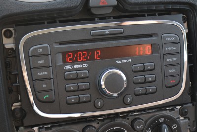

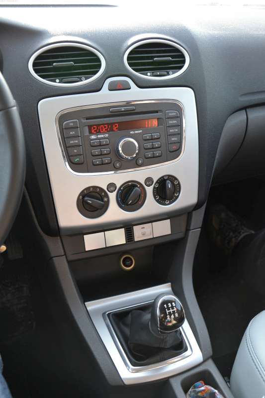

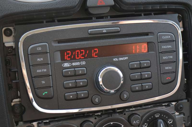

Už jste to někdo vyřešili? Během týdne se potkám s člověkem, který toto omlazení na kulaté rádio provedl. Tak se ho případně můžu optat, co k tomu všechno potřeboval
Byl: Ford B-max, 1.0 EB
- Příspěvky: 6814
Re: faceliftovanie panelu fofo 2
Tak tu mám pár obrázku před-po-faceliftu
. Údajně bylo potřeba něco dopilovat a trošku zaimprovizovat, ale výsledek stojí za to. Po FL je i řadička a vyšperkovali jsme to stříbrnými záslepkami a tlačítkem výhřevu s červeným podsvětlením... Podle mě to vypadá zajímavě

To že o tom neslyšeli neznamená že to nejde ,stačí Ti čísla dílů viz výše a objednat podle čísel .Taky jsem předělával hranatý rádio za ovál a vypadá to výborně.Nic složitého.
- mikki
- Příspěvky: 926
tady je foto
