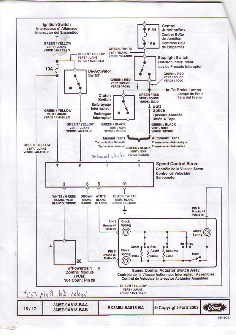

Jak jsem slíbil (a dlouho se k tomu nedokázal dokopat), přikládám cosi jako výkres plechů pro úpravu škrtící klapky a schéma tempomatu, abyste mohli bádat nad zapojením verze před FL. Osobně si myslím že je to skoro jedno pokud dohledáte správný drát s informací o rychlosti (pin 3 na servu) který byl třeba u mne jinde než v návodu (asi má US verze jinou elektroinstalaci). Pak je potřeba jen zapojit spínače u pedálů, jeden kabel ke spínací skříňce, 3 kabely ke kroužku pod volantem a jeden kabel ke kontrolce v přístrojovce. Podle mne nic co by bylo před FL zásadně jinak. Maximálně dohledat jiné piny a čísla drátů.

Dik za schemu a info. Ja budem montovat podla Foku, ten pameta aj na modifikaciu US kitu.

Kombinoval jsem oba návody, ten co je u toho přibalený nesedí jen v tom kabelu s rychlostí a nepočítá s připojením kontrolky. Jinak je to stejný. Nechtělo se mi toho tolik tisknout, vždycky jsem na foka24.de jen zběžně kouknul. Teď jsem se všimnul ve schématu že i houkačka vyřadí tempomat, musim si cvičně cestou z práce zkusit zatroubit.
