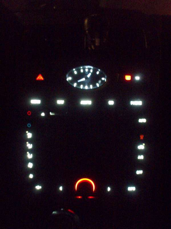

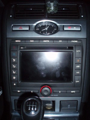

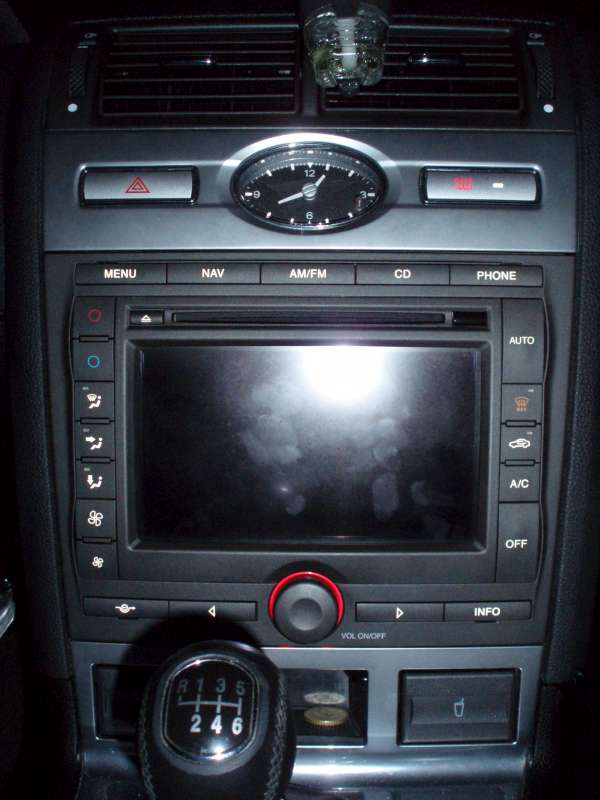

Takže prikladám slúbené fotky prepačte kvalitu obrazu ale fotiť potme nebol dobrý nápad takže lepšie foto až zajtra.

jojo,moc pěkný.Tahle kombinace se mi fakt líbí...Škoda hoši,že ten postup nefotíte
