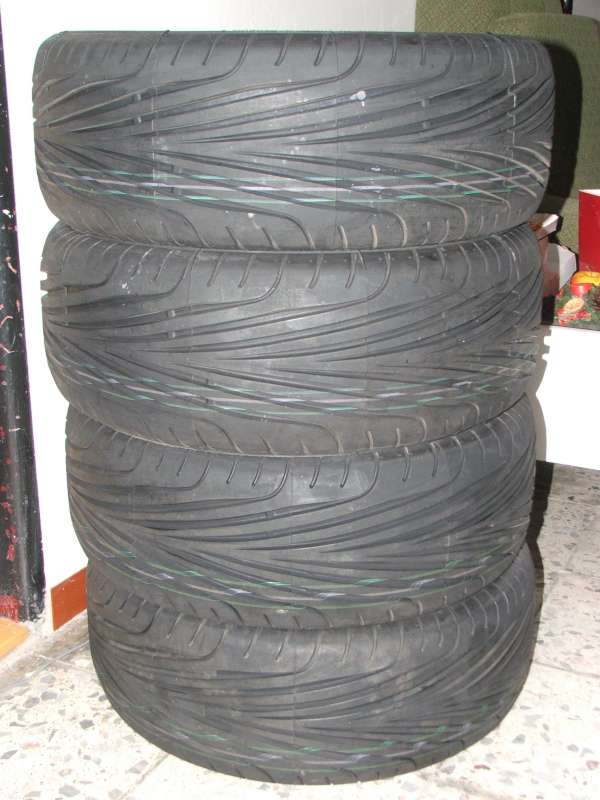

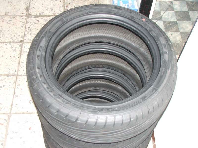

tak je vybrate
dakujem všetkým za pomoc a diskusiu
prijemne prekvapilo že made in germany
