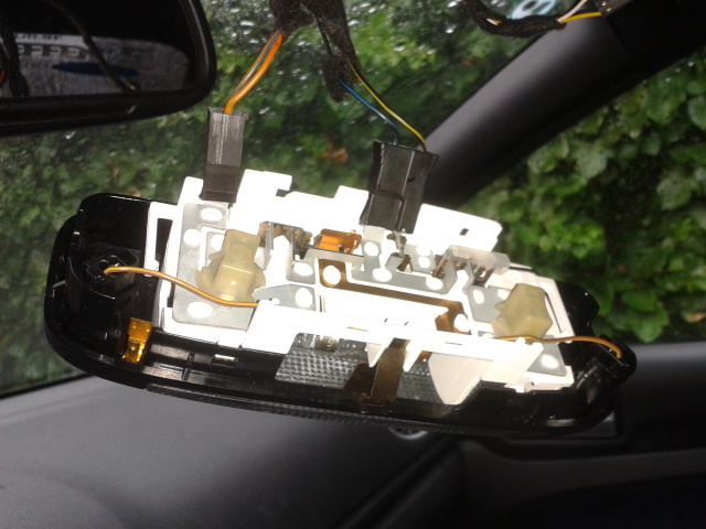

3 draty a napojujes zadni konektory na predni podle stejneho tvaru

ok, preco dopredu s vykricnikom? a pojde to nadpojit bez nejakych cokolad alebo inych blbosti (aby to nemohlo skratovat o kostru...), proste da sa to pripojit do toho origo konektora?
sorry za blbe otazky

3x rychlospojka na stavajici draty
(dozadu ne - tam je kufr a ten sviti jinak nez predek ... podle otevreni)

tak som to nakoniec zbastlil, pouzil som toto ako rychlospojky:
http://www.conrad.cz/krabicova-svorka-0 ... in.k618020
drzi pekne, ale dam tam origo rychlospojky na to urcene.
kazdopadne efekt pekny

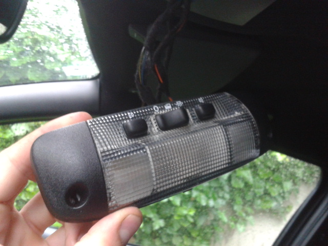

a este dotaz, ako ste dostali kable medzi stredom a predom? ja sa to snazil nejakou palicou ale dost casto mi to o nieco drhlo a neslo to pretlacit...a sem tam som nico "skriabal" tak snad som si nic neroztrhal...

Já jsem to protahoval tvrdším drátem.

To jste to všichni tahali středem od předního světla k zadnímu? Nikomu tam nevadila v cestě ta stropní výztuha karoserie? Já to budu muset táhnout zřejmě okolo dveří, protože když jsem tam něco dal středem bylo vidět vyboulení v místě té výztuhy. Mám stropní tapec asi moc přesně a není tam žádná mezera. A sundávat to celé a udělat v tom místě drážku se mi moc nechce. Jen mě zajíma, jestli někdo řešil stejný problém.
Jen tak pro šťouraly, co že jsem tam tahal tlusté kabely
tak 3 vodiče 0,5 ve svazku omotané tou látkovou páskou, co používá i ford. (0,35 opravdu nebyla po ruce)

Já jsem použil kus UTP kabelu, nic lepšího jsem po ruce neměl
Něco tam při protahování vadilo, ale poddalo se to.

no aj mne tam niečo prekážalo ale nejako som to tam narval

predni LEDky - napajeni je z podsviceni (treba radia)
lampicky pod clonitkama - kostra a trvalych 12V (vezmi si z predni stropni lampicky)
zadni stropni lampicka - 3 draty z predni stropni lampicky, konektory jsou stejne, takze zapojit 1:1
