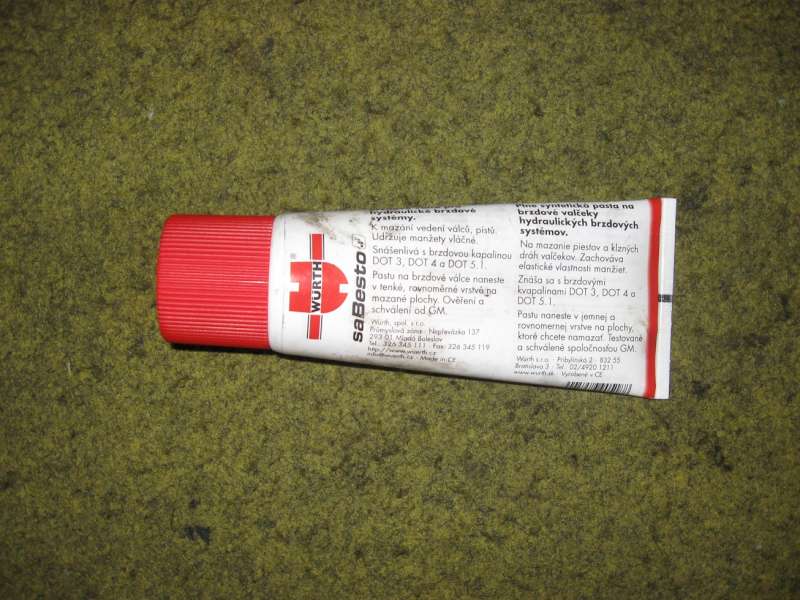

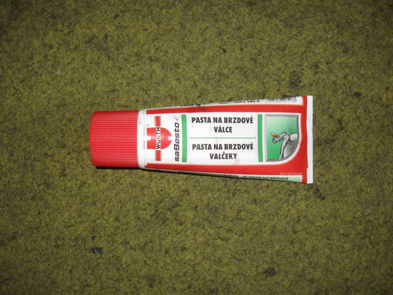

Tohle mazadlo používám na pohyblivé díly brzd.Máznu s tím i nový brzd válečky pod prachovku,většinou to bývá suchý.
