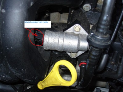

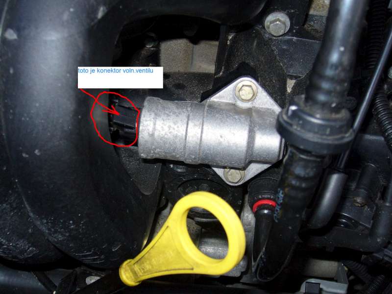

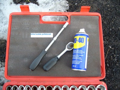

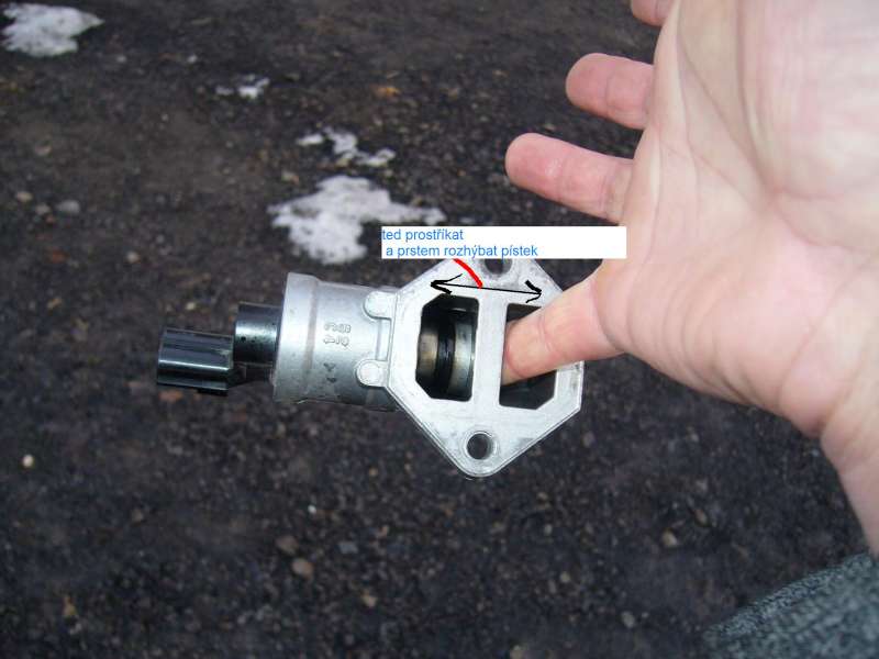

Tak tady je návod na sundání a vyčištění volnoběžného ventilu
bohužel jsem de dát max.5fotek
Takže si připravte nářadí-WD40,ráčna,nástavec na M8,potom odpojte konektor,pak odšroubujte 2šrouby-(pro lamy-je tam pravý závit takže to povolíte směrem doleva).Potom pořádně prostříkejte WDčkem pístek volnoběžného ventilu a prstem ho rozhýbejte.Tot vše.Dá se to v pohodě zvládnout do 10minut.Tak snad někomu pomůžu.Čau

Re: 1.6i nedrží v mrazech otáčky
Stačí prostříkat ten volnoběžný ventil,ale pokud to prostříkneš celý nic tím nezkazíš.A doporučuju WD40-opravdu funguje
