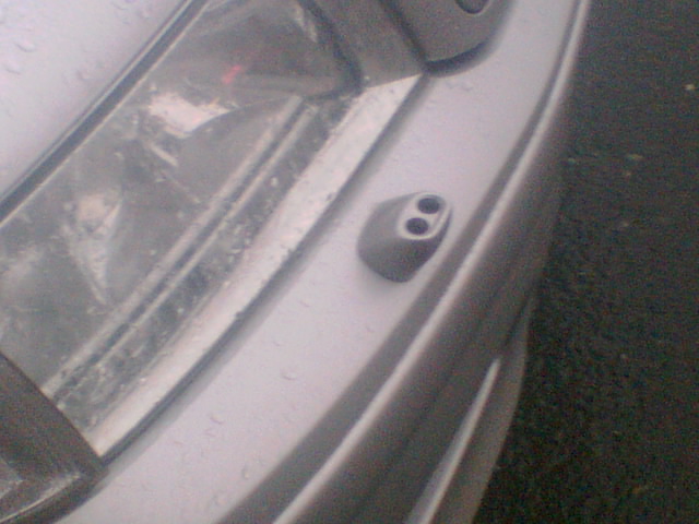

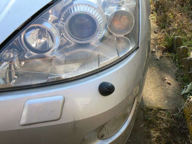

Příspěvek od ihrdlick » 23.09.2009 12:10
Trysky z Octávie mají jiný sklo než sklon nárazníku u FOFO. Nebudou asi sříkattam, kam mají :roll:

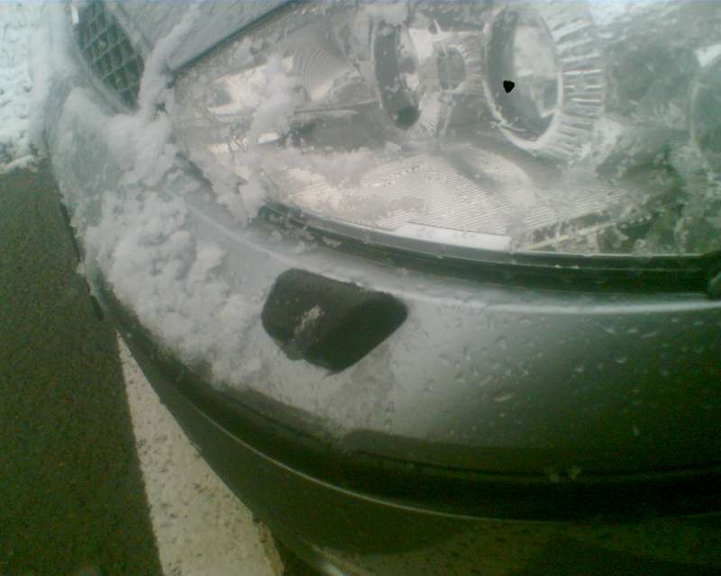

to Kroco02 ,stačí koupit ostřikovače na Renault Megane II a je po problému . viz. odkaz dole. Mám je na svém autě a montoval jsem je i na Focuse co má Vlko a vše funguje jak má :wink:
http://www.ford-focus.cz/forum/download ... &mode=view
