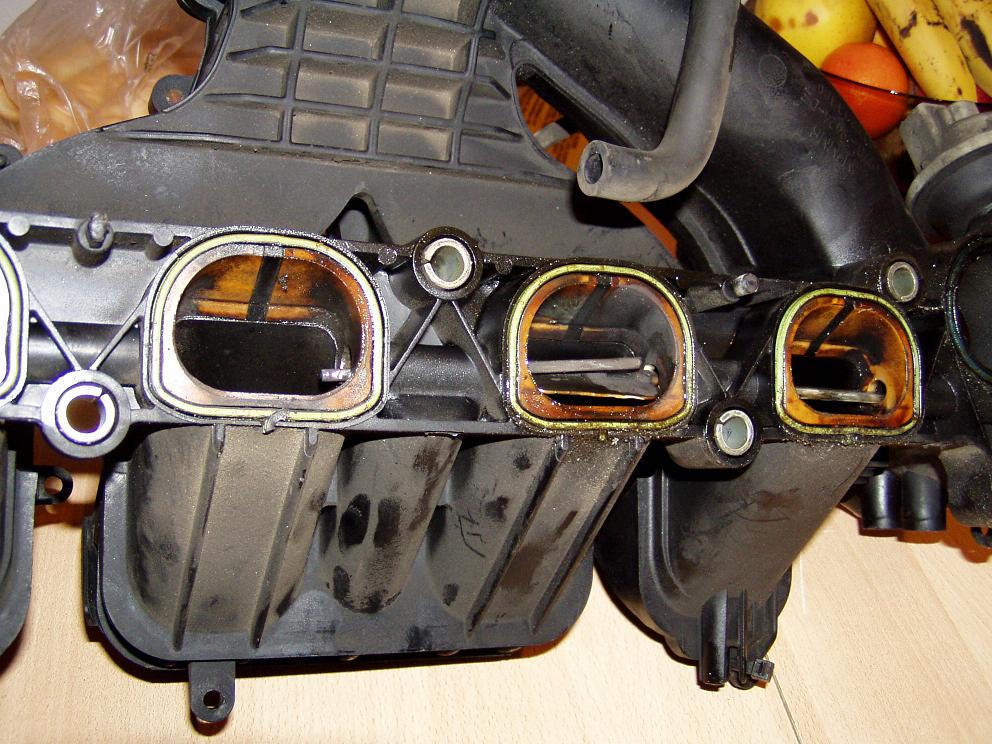

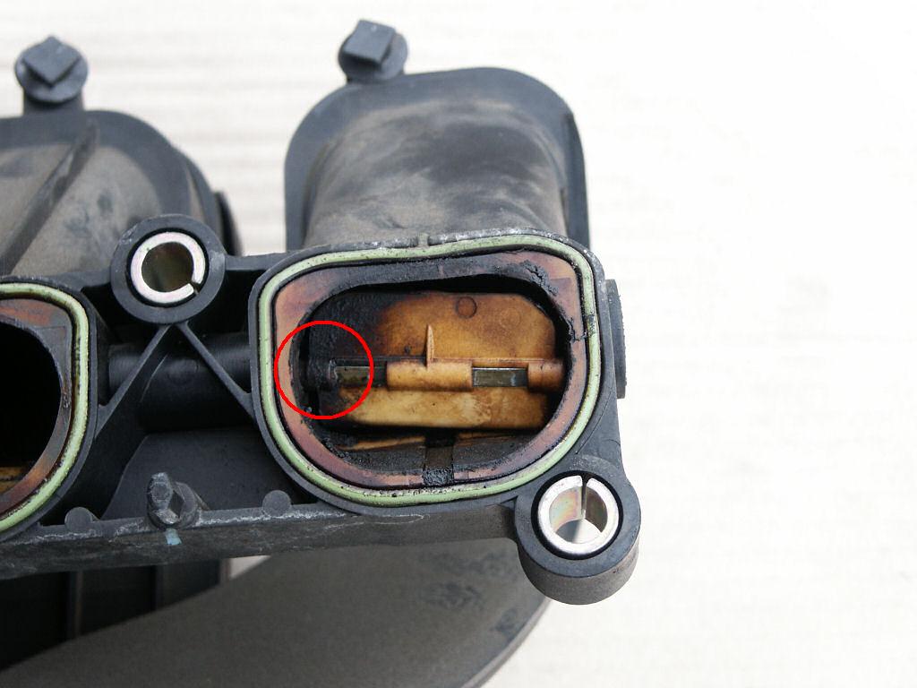

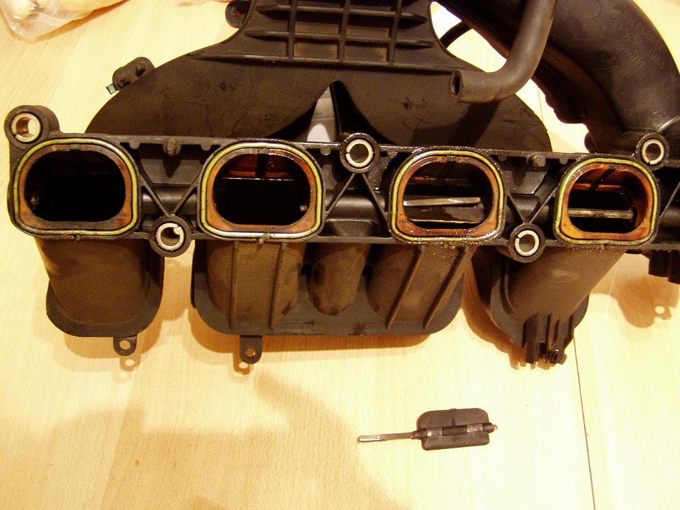

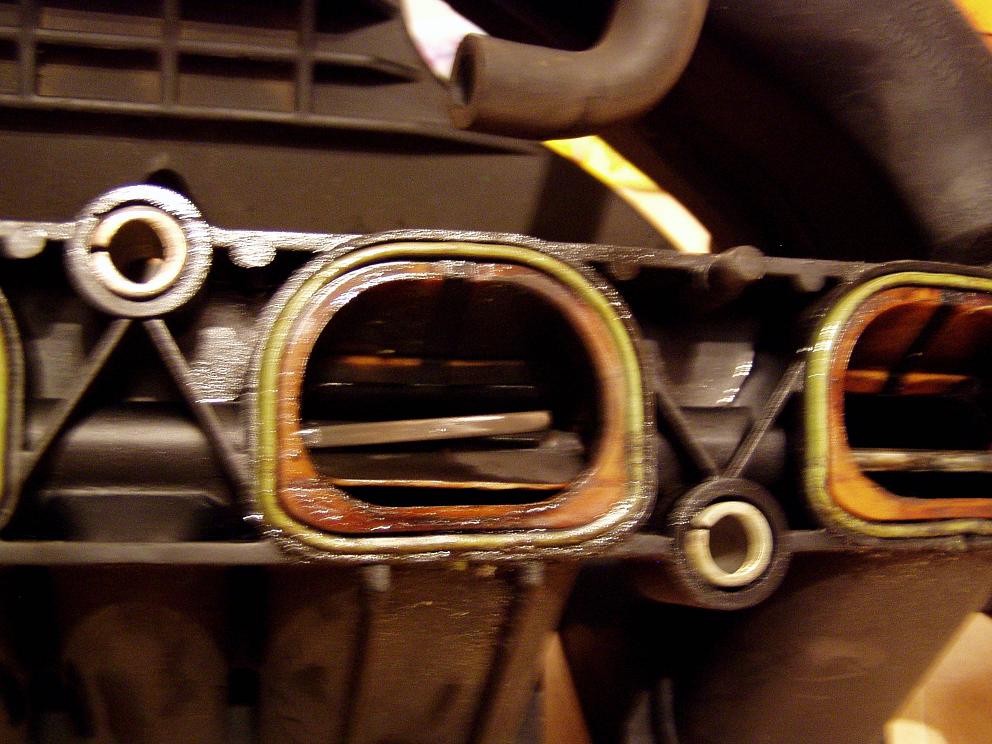

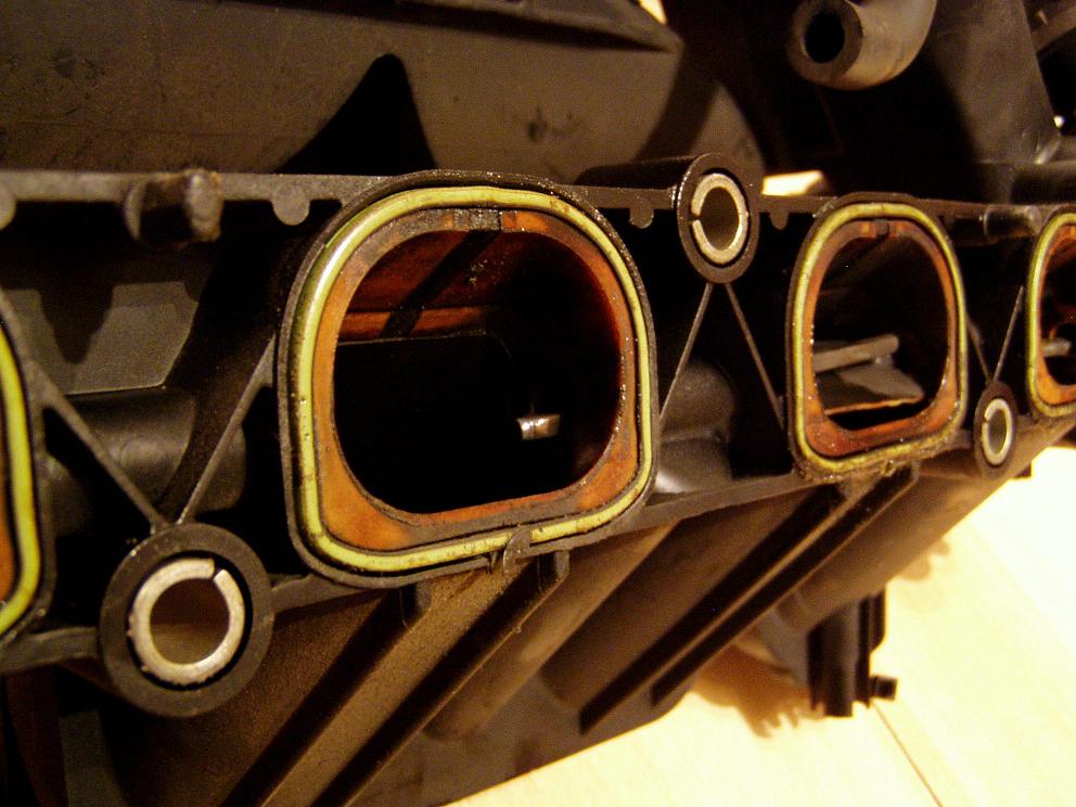

Tak zakládám toto vlákno, protože se začínají množit případy, kdy po mé neblahé zkušenosti s rozsypanýma klapkama v sání a informování na jiných spřátelených forech kde lidé řeší podobné rébusy, teda začli . Přikládám pár fotek od kamaráda Marka který má mondeo 2,0 duratec HE, 107KW, nalítáno 149tis. km., rok 2002. Jelikož sem do něj vnesl psaním přízpěvku o mé zkušenosti nejistotu, koupil si pro sichr ve fordu nové sání a nechal si ho přehodit, když si šel pro auto a následně mi poslal fotky, musím jen konstatovat, že měl z prde.e kliku
zde přikládám fotky které my poslal se souhlasem k dalšímu zveřejnění pro příznivce a fandy modrého oválu.
přesný citát
"Co na to říct? Motor je tichý......olej nežere, auto jede.........seru na to, nic dalšího nebudu rozdělávat. Měl jsem asi holt hodně z prdele kliku, osička, tedy zbytky osičky naštěstí se našli v plné délce. Dvě klapky se nenašli......holt, dobrou "chuť" motoru. Ta třetí s kusem osičky byla už spadlá uvnitř - naštěstí to nechrouplo dál. Příští auto nebude nic nového......chci "zasrané, rezavějící RS2000 - jednoduché principem, seroucí se pojistkovkou a velkou spotřebou pneumatik".

ty blaho, tak toto je sila. na toto by sa mala auzda vztahovat nejaka zaruka alebo co.
A otazka - k comu su tam vlastne tie klapky, nejako nevidim, kde to zacina. To je ako ovladanie skrtiacej, alebo co? a co takto ich hned vyhodit?

Axel odpovím ti takto, já mám teď sání z 1.8 Duratec HE ktarý mělo cca 60t/km a bylo z těch sání nejlepší
prošel sem asi 10ks sání z nichž pouze tři byli 2.0 ostatní byly z 1.8 a to z aut kolem těch 100t a více. UPOZORŇUJI, že byli v katastrofálním stavu a tudíš se prakticky nevyplatí je na vrakovištích zhánět, snad jedině pomůže repase do které se chci pustit, jen to udělat a dotáhnout do konce, myslím tak 14 dní. Je to vážně strašná věc u moderních motorů a takhle nových aut, protože 100t není podle mě žádný nájezd na takové vozy jako je mondeo.

Jamaka: Podla toho co pise Robert Jenkins, ma to za ulohu lepsie smerovat prudenie vzduchu do motora, ked motor bezi na nizkych otackach:
http://fordmondeo.org/forum/showtopic.php?tid/781335
Niektori borci to dokonca vyhodili - cely ten system a zaslepili diery a tvrdia, ze nepozoruju ziaden rozdiel.
Snad to inzinieri z Fordu naozaj fixli za ten cas. Je to dost fatalny bug, podla mna.
Na tom fore niekde pisu, ze posledny rocnik, kedy sa to niekomu pokazilo bol 12/2002 - vozy od 2003 tam klapky sice maju, ale malo by to byt fixnute, resp. nikomu sa to nepokazilo, kto by o tom dal vediet...The inlet manifold has an extra set of butterfly valves set in to the flange where it attaches to the cylinder head. These are controlled by a vacuum actuator and appear to be designed to deflect the airflow towards the fuel injectors to give better mixing under low throttle / high manifold vacuum conditions.

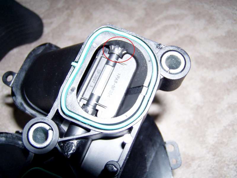

tady sou rozdíly starého a nového sání, je to pěkný, ale osobně si myslím, že hlavní problém je u koncového uložení kde to prostě stejně nemá v čem držet
, protože všechny sání sou poškozený právě vyklepáním toho konce
