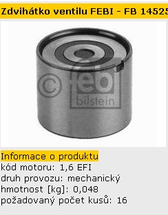

Foki on tam jeste bude mit jinou vec, to prvni sou hydra z escorta nebo z 1,8, ale to druhe je zdvihatko z motoru s plastovym vikem, ale vzhledem k tomu, ze ma rok 98 tak ma hlinikove viko a tam jsou jeste trosku jinaci - viz foto.
Vendolino: doporucuji Ti abys dneska vecer sedl do auta, ja Ti klidne dam cislo na sebe a prijel ke me do petrvaldu - mas to fakt jen 8km a ja Ti ukazu celej rozebranej motor kterej mi lezi v dilne a uvidis ze tam fakt hydra nemas! Ja sem si taky myslel ze to sou hydra, ale to jenom tak vypada, ve skutecnosti jsou tam mechanicky kalisky - jedny ty co ma foki na druhe fotce se menej cely protoze maji podlozku inegrovanou a zespod je napsana vule a druhy - to co mam na fotce ja se serizujou podlozkama ktere se davaj pod vacky. To co je na fotce je zdvihatko primo na focusa - precti si co k tomu pisou MECHANICKY...

Tak ještě k seřízení ventilů...právě jsem byl ve Fordu v Žebráku a tam mi vycenili za seřízení ventilů 20.000, rozvody a čerpadlo mám letos na začátku léta nové a tudíž je to cena jenom za materiál a práci. Mám počítat, že to tam budou mít nejméně týden. Od 02/2001 nejsou podložky, ale vodítka, fofo je vyroben 29.3.2001 i podle VIN i podle mě (vím, kdy jsem to objednával. Do 01/2001 se prý dělali vymezení vůle podložkami a ten můj to má prostě jinak. Snad zdvíhátky (ale to nevím jak se seřizují) Někdo už mi psal, že ventily seřídí v každým Ford servisu, tam vypadali, že to dělají málo, skoro vůbec ne. Nevím, co na tom může být za práci na týden? Možná objednání dílů?? Taky jsem se ptal jestli tam jsou hydroštely oni řekli, že ne. Prosím, můžete mi to někdo ještě jednou vysvětlit. Potřebuji, aby mi nechrastili ventily
