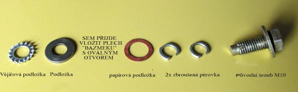

Zdar všem.
Tak jsem asi docela rád, že mně nikdo v pátek neodpověděl na můj dotaz
z předchozího příspěvku. Protože jsem nevěděl, jak ten bazmek vyndat,
nechal jsem ho tam. Zjistil jsem totiž, že když ten šroub s pátnáctkou hlavou povolím, vrzání a rupání přestane. Tak jsem se rozhodl pro
následující řešení. Když dělá problém bazmek dotažený na tvrdo, dám
mu vůli, aby se mohl volně pohybovat. Tak jsem trochu natvaroval a opiloval 2 pérovky na šroub M8 tak, aby šly volně ale těsně nasunout na
ten uchycovací šroub (který má rozměr závitu M10), a aby šly i s tím
šroubem volně vsunout do oválného otvoru nahoře v tom bazmeku.
Dal jsem tam ještě tenkou papírovou podložku zbroušenou z
vodovodního těsnění pro vymezení vůle, pak velkou kruhovou podložku
pro šroub M10 a vějířovou podložku. (Viz přiložené foto - pokud se mi
ho podaří připojit
). Pak jsem ten šroub pěkně natvrdo dotáhl.
Takže bazmek je tam, kde má být, pokud má nějaký účel, tak by ho
myslím si splnil. Ty 2 pérovky na sobě mají takovou výšku, aby se
mohl plech s oválným otvorem pohybovat mezi dvěma velkými podložkami - tvoří tam distanci. Samozřejmě by šlo pro stejný účel
použít třeba kousek nějaké tenkostěnné trubky, atp. Důležité je,
ŽE TO FUNGUJE A JE KLID !!!!!!!!!!!!!!
Díky těm, kteří sem dali tuhle informaci. V životě by mě nenapadlo
hledat problém v tomhle místě. Díky, díky, ještě jednou díky !
AL.
